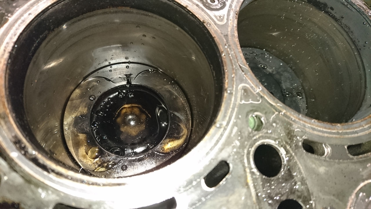

Für alle die so was noch nie gesehen haben was ein Defekter Injekor anrichtet.
Wo zwar die Rücklaufmenge Ok ist, aber das Spritzbild nicht passt. Klick Auf 12 Uhr ist ein Loch. Klick
