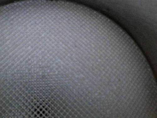

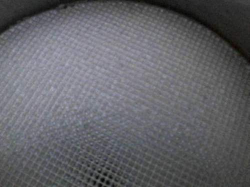

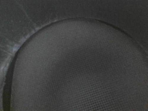

Ich komme aus CZ - ich spreche Deutsch, aber es ist nicht immer 100% 🙂. Zuerst habe ich verstanden, dass das Problem nicht am Motor lag - weil Sie die Kardanwelle ausbauen wollten. Aber laut DTC-Codes ist es der Motor und Fehler aufgrund von LPG. ML hat keramische Katalysatoren. Das Gas hat eine höhere Hitze und zerstört die Keramik - der Katalysator verstopft - und die Lambdasonden /oxygen Sensor/erledigen den Rest. Es sieht aus als ob ein paar Zylinder verschwinden und der Rest gezankt wird, keine Leistung. Es ist notwendig, den Schlüssel auszuschalten und den Motor neu zu starten. Dann ist alles in Ordnung - für eine Weile. Ich habe festgestellt, dass es, obwohl es sich um einen AT getriebe handelt, nicht angehalten werden muss. Nur den Schlüssel aus- und wieder einschalten - nichts weiter tun - der Motor fängt sich selbst / Geschwindigkeit muss über 50km/h sein. Ungefähr 1000 Mal versucht 🙂 und es funktioniert. Ich konnte auch nicht herausfinden, wo ist Probleme. Neue Zündkerzen, Spulen, Luftgewicht usw.
Erst als sich der Katalysator während der Fahrt wie eine Dose öffnete, fand ich heraus, warum. Und so ist es immer wieder - wenn ich mir noch einen ML mit LPG kaufe. Egal welche motor /320,430,500,55/und auch egal welche gas ist angebaut. Und es wartet wieder auf mich, weil ich wieder ein anderes gekauft habe. Bisher habe ich immer die Katalysatoren herausgenommen, die neuen Lambda Sensore aufgesetzt und ist ruhig.
Hallo, hatte ich auch mal. Schon länger her. War der Kat. Wenns wieder mal ruckelt, Schelle zwischen Krümmer und Rohr lösen (ca. 1 cm, auseinanderziehen, nicht abschrauben). Macht beim fahren zwar Krach, wenn der Motor aber ausdreht ist es der Kat, da die Abgase jetzt entweichen können und nicht durch den verstopften Kat am Austritt gehindert werden.

Habe gestern den Auspuff gelöst, und den Fehlerspeicher gelöscht. Nun läuft er zwar hübsch laut, dafür aber ohne Fehlersymptome oder Motorkontrollleuchte... Ergo scheint es mit 99%-Wahrscheinlichtkeit wirklich der Kat zu sein.
Mercedes ruft knappe 1100€ für den Kat auf (bei Rückgabe des Altteiles), gibt es anständige Alternativen? "Kaufste billig kaufste zwei mal" will ich mir ersparen aber bei dem Preis...

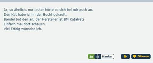

Hallo
🙂 also der Katalysator ... es ist eine Überraschung 🙂
Seien Sie vorsichtig, wenn Sie es ohne Kat versuchen wollen /fahren/ - es kann springen unbehaglich / der Sauerstoffsensor ist empfindlich und jetzt ist es nicht vom Kat geschützt.
Schauen Sie sich das Bild an.
Wenn du das suchst, hier ist der ganze Thread.
https://www.motor-talk.de/.../klopfendes-geraeusch-unten-t7124250.html
Kat
