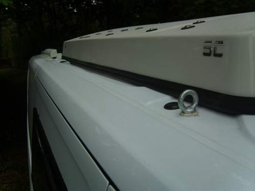

zum Thema Sonnensegel:
https://data.motor-talk.de/.../dsci0022-7284966052994556546.JPG
ich habe mir im Baumarkt 2 feuerverzinkte M8-Einschraubösen geholt und die in die Einschraublöcher der Dachreeling mit Dichtungskleber (Silkaflex oder ähnliches) eingeschraubt.
Dann für die Befestigung, in die gewünschte Plane, 4 große Ösen eingestanzt und 2 stabile Teleskop-Zeltstangen besorgt.
Dadurch, dass die Schiebetür schräg nach oben öffnet, muss das Segel an den Zeltstangen höher sein als am Dach. Habe das aber nicht als Nachteil empfunden.

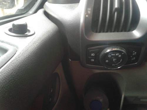

Armaturenbeleuchtung? - Bei mir sind da rechts neben dem Lichtschalter zwei Tasten: oben heller, unten dunkler.
Da ist bei mir die Nebelschlußleuchte. Haben sie wohl einfach mal eingespart. Das geht echt gar nicht. Das ist seit Jahrzehnten ein selbstverständliches Feature in allen Autos. Und wenn ich im dunkeln schlechter sehe, weil der Tacho, BC, Radio usw. blendet, kann ich das echt nicht lustig finden.

Hi Erik,
bei mir sieht es vorn so aus (Bild: rechts unten Armaturendimmer, links oben Spiegelstellgnubbel).

Nachdem der Euroline bisher auf dem Trend Aufbaut ist da wohl keine regelbare Instrumentenbeleuchtung und anklappbare Ausenspiegel vorhanden. Die sind beim Titanium Serienmäßig. Das Fahrzeug wurde ja bis jetzt bei Westfalia umgebaut.
Zwei Fragen dazu:
Erstens, was hast du denn da auf dem Dach? 😉
Zweite Frage: Das heißt also, unter den schwarzen Plastikabdeckungen befinden sich schlichte M8-Buchsen? Kann man die Abdeckungen wieder drauf machen? Ich würde dann nur bei Bedarf Halterungen (selbstgebaute, ähnlich Deinen) draufmachen.
@lothisch schrieb am 16. Oktober 2016 um 17:54:47 Uhr:
Hi Erik,

Bei mir ist links Nebelscheinwerfer und rechts Nebelschlußleuchte. Und beim Spiegelgnubbel passiert nix. Naja, scheint wohl eher die Sparversion zu sein. Interessant wäre, ob das mit vertretbarem Aufwand nachrüstbar wäre.

Hallo Erik,
Zwei Fragen dazu:
Zu Frage 1: Ich habe meinen Transit Custom zum Camper umbauen lassen. Der hat jetzt ein Aufstelldach und dahinter eine Solaranlage.
Zu Frage 2: Die Plastikabdeckungen lassen sich mit einem Inbusschlüssel herausdrehen und natürlich auch wieder eindrehen. Nur, wenn Du etwas Anderes einschraubst, solltest Du es halbwegs abdichten. Sonst könnte Dir Wasser in den Innenraum laufen, wenn Du vom Regen überrascht wirst.
