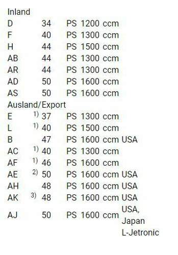

Vielleicht hilft die Liste herauszufinden, was es für ein Motor ist.Hat er Doppelansaugrohre? Dann könnte es ein 1600 er sein?
Motorkennzeichnung
1300er ab Modell 71 und 1600er kann man äußerlich nur an der Motornummer unterscheiden. Es gibt beide mit einfachen oder doppelten Rohren.
