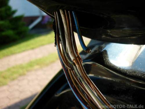

Ich bin seit einigen Tagen stolzer Besitzer von einem Audi A6 C4 Avant 2.5 TDI quattro.
Beim kauf habe ich mich auf einige Mankos eingelassen, aber mittlerweile verliere ich den Überblick. Ich hab schon einiges hier im Forum gelesen, wollte aber trotzdem einen Thread aufmachen - ist ja auch mein erster hier 🙂.
Also, beim Autokauf hat mir der Verkäufer geschlidert das ein Kabelbruch in der Heckklappendurchführung Grund für einige Defekte ist. Nun wollte ich von euch wissen ob es tatsächlich so sein kann.
Der Heckscheibenwischer läuft nicht.
Die Nebelscheinwerfer hinten UND vorne gehen nicht.
Die Rückleuchte geht.
Radioempfang sehr sehr schlecht.
Weiteres fällt mir bestimmt später wieder ein.

Der Heckklappenkabelbaum ist tatsächlich Schuld an vielem!
Heckwischer definitiv KB oder Motor!
Nebelleuchte hinten auch KB!
Nebel vorne was anderes!
schlechter Radioempfang..da wird sich wohl dein Antennenvestärker in der Antenne verabschiedet haben!

Wie Alex schon geschrieben hat, der kabelbaum macht die dollsten D?nger, siehe dazu Alex,s und mein Blog.
hi, nsw vorne ist meist der schalter defekt.
vg vom steini

PS.: für dein Problem mit den Kabelbrüchen an der Heckklappe... hab da letztens bei eBay Reperatursätze gesehen.
PPS.: Nebel vorne: einfache Fehlersuche 1. Sicherung u. ggf Relaisprüfen, 2. Kabel prüfen ob Strom ankommt, 3. Schalter bzw. Steckkontakte testen.
