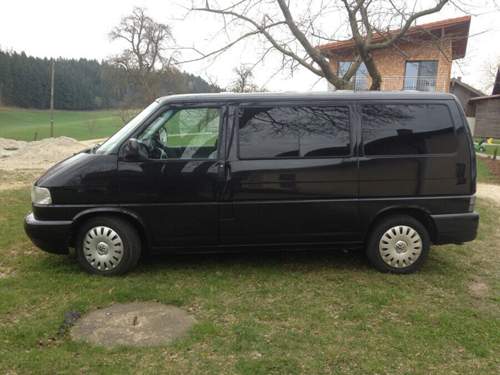

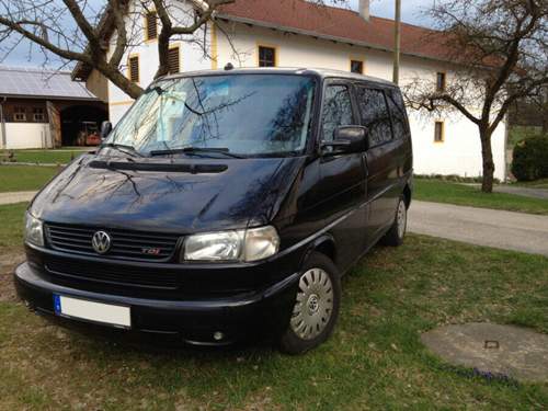

Jetzt gings doch schneller als ich dachte. Voller Stolz präsentiere ich euch meinen gestern gekauften T4 🙂 300tkm, keine Macken, so gut wie kein Rost, gut gepflegt, HU/AU neu, Standheizung, grüne Plakette. 8.500,-€. Sommerreifen gabs nur als unbereifte Alufelgen. Also das muss ich noch investieren...und dann gehts los 🙂
Wäre nicht möglich gewesen ohne eure Unterstützung. Tolle community hier, danke!
Front
Seite
Hübsch da hast einen guten Fang gemacht 🙂
Viel Spaß mit deinem Dicken.
Mfg
