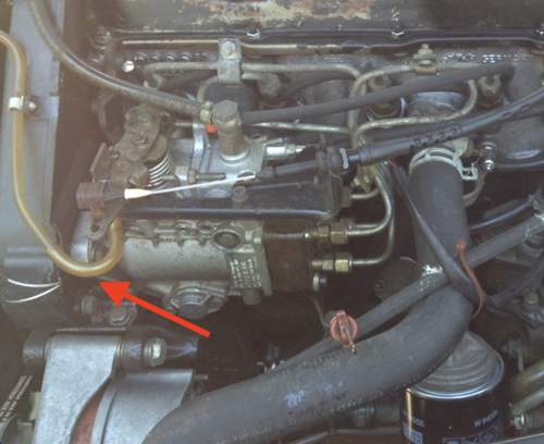

So geht demnächst los mit der Spülung des Kühlsystems. Hat in der Zeit jemand die Drehmomente vom VD und evtl diverser Schrauben parat?
Gibts einen Tipp um die beiden oberen Schrauben der Wasserpumpe elegant zu lösen? Vorallem die von vorne rechte?
...diese oberen zwei Schrauben sind die Kathastrophe. Ich weiss nicht, was sich die VW-Ingenieure hierbei gedacht haben. Ich habe die rechte Schraube gestern geloest bekommen, mit einer Stunde rumprobieren: ein abgesaegter und gekruemmter und gekropfter 13er hat es gebracht. Angeblich gibt es auch ein Spezialwerkzeug dafuer...
Die Linke hatte ich nicht aufbekommen–die sitzt noch versteckter und ist bei mir auch noch verrostet. Poste hier mal, wenn Du die Arbeit gemacht hast...
Ich hab ne Viertel Zoll Knarre mit Gelenken benutzt. Ging ohne ausbauen der ESP.
MFG Sebastian
okey, was hast Du alles demontiert, um an die linke Schraube oben zu kommen?
@Superbasti1 schrieb am 18. November 2023 um 17:59:30 Uhr:
MFG Sebastian
Die Lichtmaschine, wenn ich mich nicht täusche.
Ist schon ewig, sonst hast du keine Chance.
MFG Sebastian
Okey, danke. Ich habe gerade durch Zufall eine Antwort von Dir aus 2011 gelesen🙂–da hat einer fuer den Wechsel der Wasserpumpe gleich die Dieselpumpe ausgebaut. Eigentlich wollte ich genau das vermeiden...
Die rechte obere Schraube ist kathastrophal–aber geht am Ende (Oelpeilstab/ Dieselfilter/ Kuehlwasserschlaeuche sind im Weg)
Die linke obere Schraube–die wird denke ich vom Blech verdeckt, das den Zahnriemen schuetzt. Muessen fuer die untere Zahnriemenabdeckung die Antriebsraeder von WaPu und Kurbelwelle ab?
Lichtmaschine muss raus–klar!
