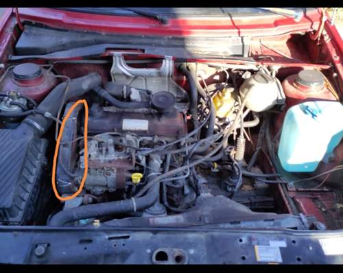

Hab mittlerweile Zahnriemen, Keilriemen Wasserpumpe und Spannrolle bestellt, nächstes Wochenende wird sich darüber hergemacht.
Sinnvoll noch irgendwelche Schrauben zu tauschen, wenn man gerade dabei ist?
Und was mir aufgefallen ist, die hintere Zahnriemenabdeckung ist schon gut rostig, siehe Bild. Würdet ihr das Tauschen oder ist der Aufwand sehr hoch, wenn einige/alle Zahnräder abgenommen werden müssen? 😁
@Fl3ckinger schrieb am 10. November 2023 um 11:40:46 Uhr:
Du musst für den Tausch des Bleches die Einspritzpumpe samt Halterung abbauen.
NUR die Riemenscheiben reicht nicht.
DoMi
Ich würde das einfach soweit entrosten wie man drann kommt und dann einfach schwarz lackieren.
So oft sieht man das nicht
