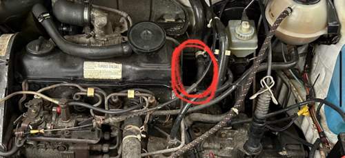

nachdem ihr mir bereits bei der Einstufung des Zustandes eines rostigen Jetta II geholfen habt, hab ich eifrig weitergesucht und habe einen wunderbaren, nahezu rostfreien Golf 2 mit dem 1,6 Turbodiesel MKB 1V gefunden und mit dem Hänger abgeholt 😁
Nungut, Zustand der Karosse ist gut, technisch machte sich einiges Bemerkbar, weshalb sich die gute Frau von dem Wagen treffen wollte. Wagen hat ca. 220t km auf der Uhr, stand die letzten 1,5 Jahre in einer Scheune.

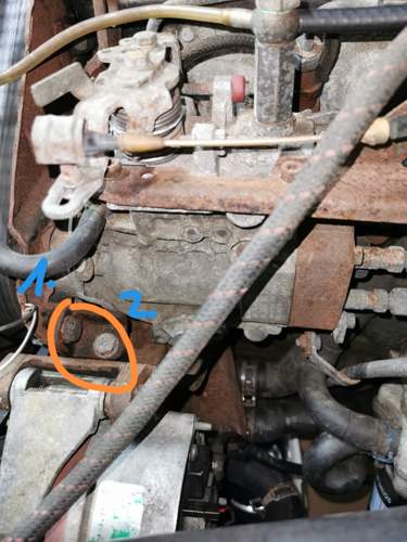

3. Die Schrauben 1. und 2. an diesem Winkel über der Lichtmaschine lösen, siehe Bildanhang

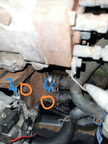

4. Die Schrauben 3. und 4. an dem rostigen Lichtmaschinenhalter lösen, siehe Bildanhang

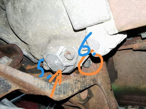

5. Jetzt wirds wirklich etwas Blöd, mit einer gekürzten 13er Nuss, einem Gelenk, einer langen Verlängerung und einer 1/4 Zoll Ratsche erst die Schraube 5. (ist auf dem Bild nicht sichtbar, deswegen der Pfeil) gelöst. Die Ging etwas schwer aber ansonsten problemlos raus. Frühzeitig Rostlöser schadet natürlich nicht. Schraube 6. war schon ein richtiges Gefriemel. Die Nuss und das Gelenk sind öfter wieder von der Schraube gerutscht aber von leichts rechts gings dann doch irgendwann. Denke hier ist eine kurze Nuss wichtig, da nach hinten echt nicht viel Platz ist, sobald sich die Schraube rausdreht.

Schrauben 1. und 2.
Schrauben LiMa Halter 3. und 4.
Versteckte Schrauben der WaPu 5. und 6.

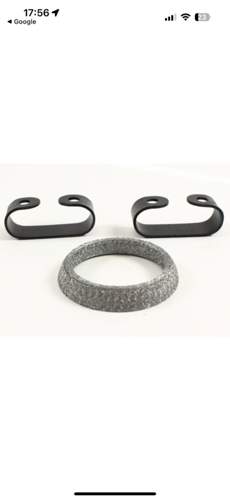

Hab hier einen Kat liegen. Wie aufwendig ist es beim 1V den Werks-Kat zu demontieren und den neuen festzubekommen? Zwangsläufig Hebebühne notwendig?
Fl3ckinger
Den kannst du aufbocken und notfalls auch auf der Straße wechseln.
Deshalb werden die ja so gerne geklaut.
Kommt man da von unten gut ran? Von oben sehen die Schrauben/Halter verwinkelt aus
Der ist am Krümmer mit diesen tollen Klemmbügeln wie beim RP und anderen befestigt. Ich hatte meinen gerade erst draußen weil bei mir der Dichtring kaputt war.

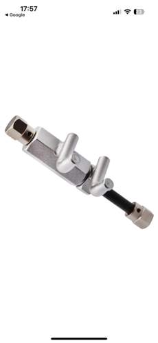

Für die Bügel gibts ein spezielles Werkzeug. Aber auch damit ist’s etwas fummelig.
Ohne Bühne ist das „fast“ unmöglich, da er kaum an der Achse vorbei passt (das Wärmeblech am Hosenrohr ist im Weg).
Ab bekommst du sie mit einem Montierhebel oder ähnlichem. Dran ist’s ein Spaß. Eine Seite geht, aber dann hast du ordentlich Spannung drauf. Hab’s mit einem Getriebeheber gemacht.
Na das macht Mut.. Paar Tipps und Kniffe zu dem ganzen?
Naja, eigentlich selbsterklärend wenn du auf das Hosenrohr schaust. Nach unten ist es ja nur mit einer Schelle zum Abgasrohr gesteckt.
Wie gesagt, ab gehen die Klemmen von oben mit einem Montierhebel. Zum Montieren hab ich sie im Schraubstock eingespannt und noch eine gewindestange dazwischen gemacht, die das ganze etwas aufbiegt. Nur nicht zu viel, sonst halten sie nicht mehr richtig. Dann die Klemme drauf und den Druck vom Getriebeheber abgelassen und die Gewindestange vorsichtig rausgeschlagen. Hat gute 10
Minuten gedauert, aber hat geklappt.

.jpg
Das sind die Klammern und das Werkzeug was es dafür gibt. Ich denke mit Bildern kann man sich das besser vorstellen und sich auch denken, das da ordentlich Spannung drauf ist

ich habe das mal mit einem sehr langen Rohr längst darunter und einem zum Haken gebogenen Stück Baustahl gemacht. würde ich aber nicht nochmal machen.
Die Spanner gibt's in der Bucht schon für gut 20€, dafür wird es wohl reichen.

Der Spanner macht sich schon beim ersten Einsatz bezahlt.
Ich habe meinen von lensker gekauft der hat 4 Golfs überlebt.
