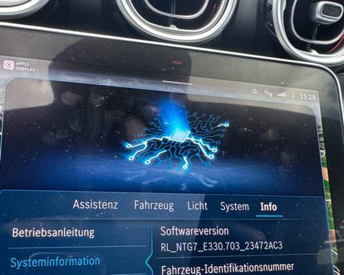

kann mir einer sagen was die aktuellste Softwareversion für MBUX ist?
Hintergrund:
Ich habe seit heute vormittag das "Problem" das bei meinem Navi im Mittleren Display die Satellitenansicht (Ansicht wie Google Earth) nicht mehr funktioniert. Trotz mehrmaligen an und Ausschalten und auch Neustart vom mittleren Display es klappt nicht obwohl der regler eingeschaltet ist.
Zu meinem Auto:
C180 Limousine Bj. 7/23
Aktuelle Sofwareversion:
RL_NTG7_E330.602_23063AC3 (Siehe Bild Anhang)
Aktuelle Kartendaten-Version:
2021(V7.0) Europe (siehe Bild)
Ich war heute während der Mittagspause bereits bei den Freundlichen MB-Zentrum und die meinten das ich eine neue Software brauche scheinbar gibt es wieder eine ganz neue Software hat vlt einer eine Ahnung welche die aktuellste Version ist?
Ich bin an sich mit allem zufrieden aber die Satellitenansicht ist mir sehr wichtig und wie gesagt seit heute Vormittag klappt diese nicht mehr. Ich hoffe das wenn ich das Auto jetzt über Nacht stehen lasse und morgen starte das alles klappt aber ich denke nicht da ich heute schon ca. 3-4 Stunden alles aus hatte und es trotzdem nicht funktioniert hat.
Hat noch einer erfahrung mit der Satelliten ansicht?
Mich nervt das alle paar Monate dauernd eine neue Software rauskommt. Man denk man hat die neuste Version und paar Monate später kommt wieder was neues und die meinten heute bei MB das die aktualsierung ca. 4 Stunden dauert.
Ich hoffe das spät. danach auch die Satellitenansicht wieder funktioniert.

Neueste Software am 20.8.2024 installiert.
RL_NTG7_E504.304_24133AC3 von MB Werkstätte upgedatet.
Kartendaten V20 selbst upgedatet.

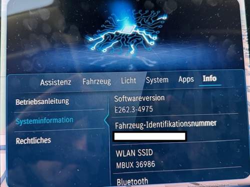

Das ist übrigens die Software Version meines vor 5 Tagen ausgelieferten C 200d T: E262.3-4975
Jemand eine Idee warum die Versionen wieder kleiner werden?
Img-6263b
Es gibt doch im neuen Modelljahr neue Hardware, vielleicht ist daher die SW nicht gleich

Dieses Softwareupdate kommt nicht OTA, sondern wird in der Werkstatt aktualisiert und auch nur dann, wenn Fehler auftreten. Meine verliert ab und an von mir definierte Einstellungen. Ich bekomme deswegen morgen ein Update in der Werkstatt. Meine aktuelle Software siehst du auf den Bild

MBUX Updates z.B. 2.4 schon, aber nicht die gezeigte Software. So zumindest hat es mir der Werkstattmeister erklärt
