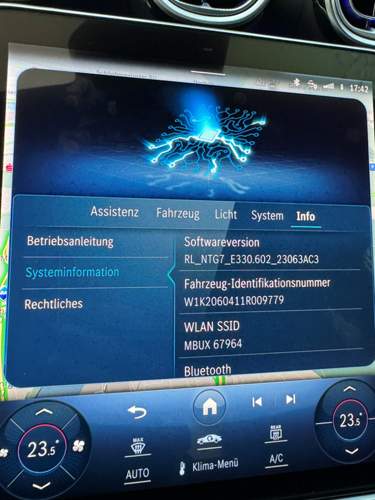

Hallo in die Runde,
kann mir einer sagen was die aktuellste Softwareversion für MBUX ist?
Hintergrund:
Ich habe seit heute vormittag das "Problem" das bei meinem Navi im Mittleren Display die Satellitenansicht (Ansicht wie Google Earth) nicht mehr funktioniert. Trotz mehrmaligen an und Ausschalten und auch Neustart vom mittleren Display es klappt nicht obwohl der regler eingeschaltet ist.
Zu meinem Auto:
C180 Limousine Bj. 7/23
Aktuelle Sofwareversion:
RL_NTG7_E330.602_23063AC3 (Siehe Bild Anhang)
Aktuelle Kartendaten-Version:
2021(V7.0) Europe (siehe Bild)
Ich war heute während der Mittagspause bereits bei den Freundlichen MB-Zentrum und die meinten das ich eine neue Software brauche scheinbar gibt es wieder eine ganz neue Software hat vlt einer eine Ahnung welche die aktuellste Version ist?
Ich bin an sich mit allem zufrieden aber die Satellitenansicht ist mir sehr wichtig und wie gesagt seit heute Vormittag klappt diese nicht mehr. Ich hoffe das wenn ich das Auto jetzt über Nacht stehen lasse und morgen starte das alles klappt aber ich denke nicht da ich heute schon ca. 3-4 Stunden alles aus hatte und es trotzdem nicht funktioniert hat.
Hat noch einer erfahrung mit der Satelliten ansicht?
Mich nervt das alle paar Monate dauernd eine neue Software rauskommt. Man denk man hat die neuste Version und paar Monate später kommt wieder was neues und die meinten heute bei MB das die aktualsierung ca. 4 Stunden dauert.
Ich hoffe das spät. danach auch die Satellitenansicht wieder funktioniert.
LG
M

Aktuellste Kartenversion ist mittlerweile V18 für Europa. Evtl solltest die mal installieren. Ich fahre aber derzeit auch noch mit V17. Muss demnächst mal updaten
V18
Also ich fahr mit der Kartenversion V18 und die Version hat in meiner Gegend viele neue Straßen eingepflegt. Gerade Straßen die erst vor 3 Monaten entstanden sind.

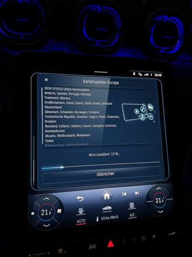

Geh auf https://www.mercedes-benz.de/passengercars/my-area/map-update.html
Und dann das komplette update auf einen USB Stick Speicher , nicht nur für Deutschland!!!
Denn alles klappt im Auto schneller und immer als nur Deutschland. Ist in 15min Max im Auto vorbei.
Komisch , ist aber so.
Dann den usb Stick im Auto anstecken und installieren lassen von Auto

Wenn du einen groß genügen USB Stick hast mach komplett, denn dann geht es am Auto um Welten schneller.
Wenn du den Stick dann einsteckst, gehst du auf den MBUX Menüpunkt SW updates und startest das dort zu findende Kartenupdate. Echt ganz easy

Wenn du den USB-Stick im Fahrzeug einsteckst, erscheint automatisch am oberen Bildschirmrand eine Meldung. Wenn du darauf tippst, dann bist du direkt im richtigen Menü und kannst das Update starten.
perfekt danke dir!

Am Rechner der Download dauert ewig, das stimmt.
Das aufspielen am Auto geht aber wirklich super schnell und mit der kompletten Karte funktioniert es immer zu 100%
Glaub mir .
Deine andere Frage wurde ja schon beantwortet
Einzelne Länder dauern ewig, Vollinstallation geht echt flott, dafür kann man das Navi währenddessen nicht nutzen.
