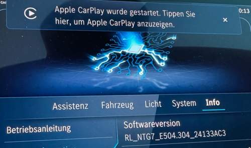

kann mir einer sagen was die aktuellste Softwareversion für MBUX ist?
Hintergrund:
Ich habe seit heute vormittag das "Problem" das bei meinem Navi im Mittleren Display die Satellitenansicht (Ansicht wie Google Earth) nicht mehr funktioniert. Trotz mehrmaligen an und Ausschalten und auch Neustart vom mittleren Display es klappt nicht obwohl der regler eingeschaltet ist.
Zu meinem Auto:
C180 Limousine Bj. 7/23
Aktuelle Sofwareversion:
RL_NTG7_E330.602_23063AC3 (Siehe Bild Anhang)
Aktuelle Kartendaten-Version:
2021(V7.0) Europe (siehe Bild)
Ich war heute während der Mittagspause bereits bei den Freundlichen MB-Zentrum und die meinten das ich eine neue Software brauche scheinbar gibt es wieder eine ganz neue Software hat vlt einer eine Ahnung welche die aktuellste Version ist?

So, meiner war heute in der Werkstatt zum Update. Im angehängten Bild die neue Softwareversion.
Mit dieser Version zeigt er endlich auch eigene Playlists an, ohne dass man danach explizit suchen muss.

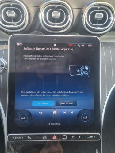

Habe heute ein update für das türschlosssteuergerät bekommen. Da stand sinngemäß etwas wie "optimierung für das fahrzeug wenn es im geparkten zustand ist" weiß da jemand was genaueres? C200d bj 05/23
Wie hast du das Update bekommen? Ging das Over-Air?
Da hat es wohl in der Vergangenheit Probleme mit den Ruhezustand und zu schneller Batterientladung gegeben. Bei einigen Forenteilnehmer wurde das in der Werkstatt aktualisiert.
Ich habe es gestern OTA bekommen. Auto abgestellt und dann kam die meldung. War unsicher ob ich es mache, da ich gerade im urlaub bin mit dem auto.
Wann hast du deinen Benz übernommen?
(Ich denke die Software ist bei meinen 2 Wochen alten schon drin. Mal sehen.)
Bj 05/23 neuwagen.
Vielleicht nur ein dummer zufall, am tag vor unserer abreise als wir ihn beladen haben stand er geöffnet im hof. Türen und kofferraum waren zu, auto aber auf. Am abend gegen 22 uhr klingelt mein handy dass meine batterie kritisch sein soll. Bin dann noch 2 runden gefahren dass der wagen um 5 uhr startklar ist. Nun, 5 tage später kommt dieses update.
Zieht der strom wenn er nur auf ist? Ich habe urban guard was ja deaktiviert ist wenn er geöffnet ist. Daher denke ich der stromverbrauch sollte geringer sein...
Nach den zwei runden, ca 5km, war die batterie jedenfalls wieder auf status ok. Normalerweise kommt ja als "zwischengang" teilweise geladen. hab dann vermutet dass die meldung quatsch war.
Habe dies gestern gemacht. War eine Stunde später am Auto und es war offen. Evtl ein Einzelfall, nun ist alles wieder gut.

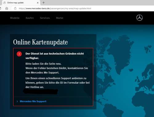

ich habe aktuell das Problem, dass die Satellitenbilder nicht mehr angezeigt werde. Soweit ich gesehen habe, ist das Abo nicht abgelaufen. Aktuell habe ich aber noch die V7 Version drauf.
Ich wollte ein Kartenmaterial Update durchführen und bin auf den oben zitierten Link gegangen (https://www.mercedes-benz.de/passengercars/my-area/map-update.html). Nach Anmeldung an meinem Mercedes-me Account erscheint die Meldung, dass der Dienst aus technischen Gründen aktuell nicht verfügbar ist. Seht ihr das auch, oder liegt der Fehler auf meiner Seite (Browser, etc.)?
UPDATE:
Es hat jetzt bei mir auch geklappt. Habe folgendes festgestellt:
Wenn man versucht die Seite über den obigen Link direkt zu erreichen, scheint es nicht zu gehen. Dann kommt die Fehlermeldung wie im Screenshot zu sehen.
Man muss stattdessen im Mercedes-me Account auf die "Dashboard" Seite gehen und dann wenn man weiter nach unten scrollt, unterhalb der Überschrift "Fahrzeug verwalten" auf "Digitale Extras verwalten" klicken und dann auf "Online Kartenupdate" klicken. Dann klappt es und man kann das Kartenupdate manuell durchführen.
