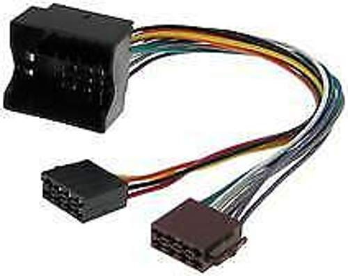

Bei mir funktioniert bisher alles normal (habe das Gerät seit knapp einer Woche)
Allerdings habe ich das große Problem, dass bei mir die hinteren Lautsprecher + Sub ncht funktionieren.
Wie hier im Thema schon beschrieben sind die kabel des A-Stanges richtig am Zenec angeschlossen (ausser Sub, da für den Sub kein Kabel aus dem Quadlock stecker kommt)
In meinem Auto (BJ 2006 Vorfacelift) gibt es von nur 2 DIN Anschlüsse, die zum damaligen 1Din Concert (Werksradio) gingen + ISO Stecker + 1Fraka für die Antenne.
Hier habe ich zwei Adapter von Kufatec angeschlossen (Beispielbilder im Anhnag)
Mit meinem bisherigen Conzert (2din/nachgerüstet) funktionierten alle Lautsprecher problemlos.
Kann mir jemand sagen woran das liegt?
Adapter-quadlock-beispiel
wenn die Lautsprecher am Concert gingen müssten sie eigentlich am am Zenec funktionieren wenn du die Chinchkabel verbunden hast. Die Leitungen für den Verstärker gehen im Quadlock auf den kleinen grünen Stecker. Schau mal hier:
http://www.passatplus.de/umbauteile/stecker/stecker4.htm
der Zenec Kabelstrang geht auf jeden fall im Quadlock auf diese Kammer (grün). Eventuell musst du dir ein Leergehäuse und Pins besorgen und das neu einpinnen. Müsstest du nicht ab Werk die Mini Iso Anschlüsse haben ? etwas weiter oben findest du die Pinbelegung (gelber Stecker ist mit Line Out)
mfg
Inzwischen funktioniert alles.
Das Remote-Kabel hatte sich irgendwie gelöst und war nicht mehr richtig drin nach dem zweiten Einbau!
jetzt funktionieren auch sub und die hinteren boxen.
