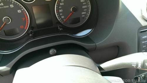

ich habs mir heute auch geholt...
bin ziemlich zufrieden mit dem Radio ! Navi etc. geht alles flott. GPS Antenne klebt auf dem Handschuhfach. Externes Mikrofon habe ich hinterm Lenkrad versteckt. Habe insegsamt ca. eine Stunde gebraucht und es klappte gleich alles auf Anhieb.
mfg

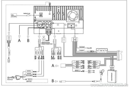

kann jemand helfen?
ich finde gerade nicht, was zu beachten ist, wenn man vorher ein BNS5.0 verbaut hatte.
Also ob der Fakra Stecker passt oder man ein Adapterkabel braucht (Winkel, nicht Winkel).
Ob die passende Diverity (was hat das BNS5.0? Schalt oder Phasen?) für die Antennen vorhanden sind oder ich umbauen muss, wenn ja in welchem Umfang?
Ist am Zenec hinten nur ein Stück Kabel mit USB Port oder auch noch für 3,5mm Klinke?
Brauche ich bei einer USB/Klinken Verlängerung bis 2m einen Verstärker?
Es wäre nett, wenn ihr mir helfen könntet, dann brauche ich die über 1000 Seiten nicht durchackern.
Moin,
Fakra ist meist abgewinkelt also ein Verlängerungskabel wirst du brauchen (schau lieber vorher nach).
BNS 5.0 halt Schaltdiversity also ein Umbau wäre nötig ( schaue in die Suche da gibt es genug zum Antennenumbau!)
Am Zenec kommt nur ein ca. 10cm langes USB Kabel raus an dem die externe Box für das Handschuhfach angeschlossen wird
einen Verstärker brauchst du bei der Länge nicht !
mfg
