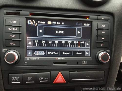

hier sind 2 Bilder!!!! ICH BIN ABSOLUT ZUFRIEDEN 🙂 :- 🙂
Img-0662
Oh, klasse, nun weiß ich wieder, wie ein 5"-Display aussieht...hab ich ja schon ewig nicht mehr gesehen :-) Das ist so groß wie vom BNS5.0, oder?
Die Spaltmasse unten beim Übergang zu den Knöpfen geht ja mal gar nicht, das scheint gebogen zu sein, oder wie?
Und das GUI...da sagt man immer, die China-Böller wären unpassend, aber das GUI auf dem Musikplayer ja fast nur noch schwarz-weiß. Zeigt es wenigstens MP3-Cover an?
Da hat sich das Warten ja mal wirklich gelohnt, hm? Und dann noch so viel Geld...
Also ich sehe nur ein Bild...
Das Display wirkt tatsächlich sehr klein. Da hätte ich auch mehr erwartet.
Zur Haptik kann man wenig sagen, farblich passt es relativ gut zum Soul 6PS.
Es steht auch in der Mitte über, wie v77100 schon sagte. Mal sehen, ob es bei anderen auch so ist. Den CD-Schlitz finde ich riesig, das ist selbst bei meinem Concert besser gelöst. Und was ist das links vom CD-Fach für ein Balken. Doch nicht etwa der IR-Empfänger für die Fernbedienung? (Welchen Sinn macht eigentlich eine Fernbedienung im Auto? 😕 )
Aber irgendwie passt das Zenec zu den schrägen Blinddeckeln 😉 (@basti: nicht persönlich nehmen)
sind doch 6,2 " oder? 😕
das ding links oben ist denke ich für die fernbedienung, sieht man auf den produktfotos nur nicht so
und wegen den spaltmaßen, mein concert das ich gegen ein chorus getauscht habe, hat ähnliche obwohl es ja original ist
wo ist eigentlich das 2.bild?
bilde ich mir das nur ein oder sieht das mal so richtig bescheiden aus ?
Das original BNS steht auch über.
Die Tastenbeschriftung wirkt im Gesamtbild etwas sehr groß. Die hätte nach meinem Geschmack etwas kleiner ausfallen können. Ansonsten wenig Überraschungen. Sieht wie auf den Produktbildern aus.
@Basti1303:
Das Foto ist leider etwas unscharf, aber man erkennt auf dem Bild dass es unten links und unten rechts passt aber unten mittig ein paar Millimeter nach vorn steht - oder täuscht das? Es kann ja auch sein dass das Gerät primär für den A3 Facelift ab BJ 2008 gemacht wurde und es dort schon ganz anders aussieht?
Man erkennt aber auch dass links oben zwischen den Tasten HOME und FM/AM bzw. zwischen den Tasten ALT und { größere Spaltmaße sind als zwischen den anderen TAsten. Bei einem Gerät dieser Preisklasse ist das ein nogo - aber vielleicht täuscht auch der Winkel oder die Aufnahme!? War bei dem Paket für 1.079 EUR eigentlich eine GPS-Empfänger mit drin und funktioniert CANBUS, sprich die Anzeige im FIS von AUDI?
In einigen Internetberichten von anderen ZENEC-Geräten war zu lesen, dass die Software überhaupt nicht zum Gerät passt, sprich sie ist umständlich, verwirrend und man muss ständig irgendwo hin- und herblättern/drücken usw - ist das hier auch so!?

Ich sehe hier nichts, was übersteht. Alles so, wie man es bei einem Audi erwartet.
http://data.motor-talk.de/data/galleries/0/71/2857/7849910/bild-1-47666.jpg
Also ich seh auch keine aussergewöhnlichen Spaltmaße.
So als erste SORRY, es wurde nur ein Bild hochgeladen das andere nimmt der irgendwie nicht an hmmm?!

-Das mit dem Spaltmasse in der mitte keine Ahnung hatte ich damals
bei dem RNS auch gehabt!
- Und ja es werden MP3 Cover Bilder angezeigt
ZwickAUDI
- es ist ein 6,2 Zoll HD Display du hast recht es wirkt klein aber wenn man Filme oder TV guckt, hat man ein echt scharfes Bild, selbst bei Sonnenstrahlen erkennt man verdammt viel von dem Bild
Balken Oben Links ist für Fernbedienung es sind 2 dabei und ich vermute das dort auch ein Sensor dabei ist der die Helligkeit vom Display automatisch dimmt oder heller macht, weil wenn man das licht einschalten wird es nicht gedimmt, sondern es wurde gestern abend erst gedimmt als es draussen dunkler wurde!
- Die Blinddeckel sind Schalter bei mir und mir haben die muster damals gefallen, die sitzen im moment noch schief weil mir die "ESP" halterung kaputt gegangen ist
vampsoftchef
- Ja unten in der Mitte steht es weiter raus WIESO? keine ahnung bei meinem RNS war es damals genauso
- Paket inhalt waren diverese Kabel GPSempfänger, Mikrofon, USB Stick für Updates
- also ich habe ein MJ 05 mein FIS zeigt soweit alles an Titel, Interpret, Navipfeile, Radionamen ich denke mal bei den neuen weißen Facelift FIS wird viel mehr angezeigt also bei den älteren
- Hmm verwirrend find ich das soweit nicht, find ich!
- mit der Einparkanzeige kann ich nichts sagen, da ich noch dazu gekommen bin die Orginale Einparkhilfe nachzurüsten
pityplatsch
- wegen FIS bisschen höher lesen
- Lenkrad wird alles unterstütz
- Radioempfang mhhh, laut Zenec braucht man Phase Diversity, ich habe noch schalt Diversity und damit nicht den besten Radio empfang ABER der Empfang reicht völlig für mich, nur minimale Störungen, werde aber demnächst umbauen auf Phase Diversity
- BT habe ich mit meinem Iphone 3 GS und 4s getestet funktioniert auch alles Telefonbuch wird sync. und man kann auch vom Iphone Musik hören über BT
BILD 1 HABE ICH WÄHREND DER FAHRT GEMACHT VON DAHER VERWACKELT ABER MAN SIEHT IM FIS DEN NAVI PFEIL + TEMPERATUR + MP3 ANZEIGE
