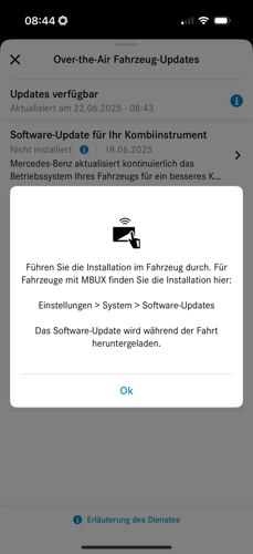

Gerade eben kam diese unerwartete Update-Aufforderung. Mal sehen, womit wir überrascht werden...
(Mein Fahrzeug war schon auf 2.6.1)

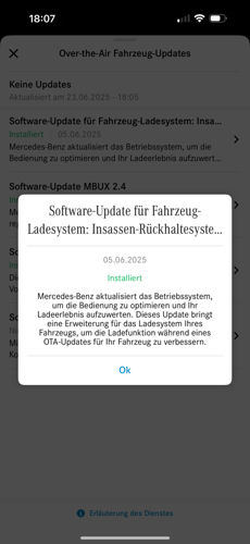

Bei mir war es so. Steht auch in der App:
App
Bei mir ist das OTA Fahrz. Ladesystem Anfang des Monats installiert worden.
Nicht verwirren lassen von MBUX 2.4, inzwischen habe 2.6.1 OTW

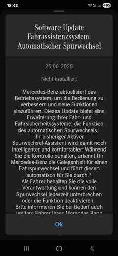

Es ist wohl endlich so weit und die Automatische Spurwechselfunktion wird nach 10.000 vorbereitenden Updates Stück für Stück ausgerollt.
Dieses Bild stammt (leider) nicht von mir sondern aus einem anderen MB Forum (EQE 300 SUV BJ.2024). Mal gucken wann es bei mir eintrudelt!

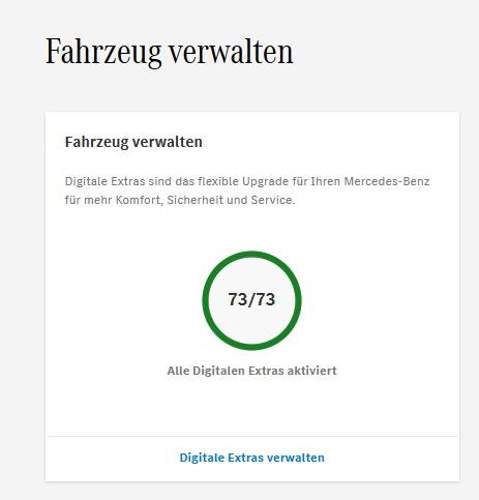

wie versprochen melde ich mich nochmal zurück mit dem aktuellen Stand in Sachen Software-Updates bei meinem EQS. Vielleicht hilft es dem einen oder anderen weiter.
Nachdem ich über lange Zeit keinerlei der angekündigten Updates erhalten hatte – insbesondere fehlten bei mir nach wie vor Funktionen wie Drive Pilot, automatischer Spurwechselassistent und AMG Sound Experience (Sound Drive) – und sich trotz verschiedener Maßnahmen nichts tat, habe ich das Fahrzeug nun ein zweites Mal und diesmal final dem Händler übergeben. Mit dem klaren Hinweis: Ich hole das Fahrzeug erst wieder ab, wenn die Updates vollständig aufgespielt wurden.
Zur Erinnerung: Ich hatte vorher schon einiges versucht – das Fahrzeug zurückgesetzt, mit verschiedenen Internetverbindungen getestet (offener Hotspot, normale Mobilverbindung, WLAN), aber nichts führte zu einem Update. In all der Zeit kam nur einmal ein Kommunikationsmodul-Update – sonst nichts.
Der entscheidende Schritt war dann folgender:
Der Händler hatte laut eigener Aussage zunächst ebenfalls Schwierigkeiten, das Fahrzeug zu aktualisieren. Erst als er das Fahrzeug aus meinem Mercedes me-Account gelöscht und in den Händler-Account übernommen hatte, liefen plötzlich alle Updates automatisch durch. Das geschah offenbar innerhalb kurzer Zeit, und seitdem sind die Funktionen auf dem Fahrzeug vorhanden.
Anscheinend waren in meinem Me Account, nicht alle Einwilligungen zur Datenverarbeitung gegeben.
Das konnte ich so zwar nicht wirklich bestätigen aber irgend ein Problem scheint es ja, wenn man den Aussagen des Händlers glaubt, mit meinem Account zu geben.
Was wurde aufgespielt bzw. ist nun vorhanden:
AMG Sound Experience bzw. Sound Drive ist jetzt verfügbar und funktioniert.
Das MBUX-Update – die aktuellste Version – wurde installiert.
Der automatische Spurwechselassistent scheint zu funktionieren, auch wenn ich die Nutzung im Detail noch nicht komplett verstanden habe.

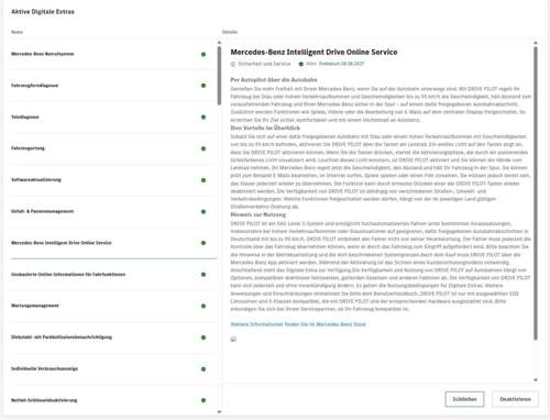

Der Drive Pilot wird jetzt im Menü unter den digitalen Extras mit 95 km/h angezeigt. Ich konnte die Funktion im Fahrbetrieb allerdings noch nicht wie richtig testen. (Teilstrecke A8). Möglich, dass die 95Kmh nur auf bestimmten Strecken aktivierbar ist oder ich sie nicht korrekt bedient habe – das muss ich noch herausfinden.
Mein Tipp (ohne Gewähr):
Wer ebenfalls Probleme mit ausbleibenden OTA-Updates hat, kann testweise versuchen, das Fahrzeug aus dem Mercedes me-Account zu entfernen und eventuell in einen neuen oder alternativen Account zu übertragen. Ob das wirklich der entscheidende Punkt war, kann ich nicht mit Sicherheit sagen – aber bei mir war dies offenbar der Wendepunkt.

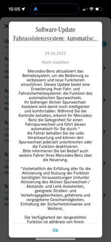

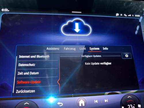

Manchmal ist es schon verwirrend.
Die App zeigt ein anstehendes Update an, das Auto weiß von nichts....
@580 schrieb am 30. Juni 2025 um 16:24:55 Uhr:
Bist du seither gefahren?
Bei wirds nun auch im Auto angezeigt, installiert wirds aber nicht.
Ja, bin ich und WLAN gibt es am Parkplatz auch.
