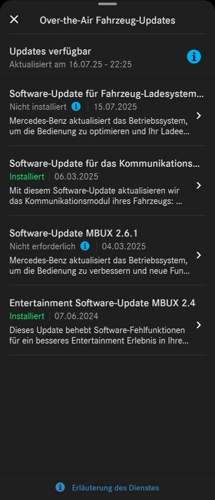

Gerade eben kam diese unerwartete Update-Aufforderung. Mal sehen, womit wir überrascht werden...
(Mein Fahrzeug war schon auf 2.6.1)
Update Aufforderung

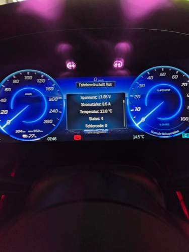

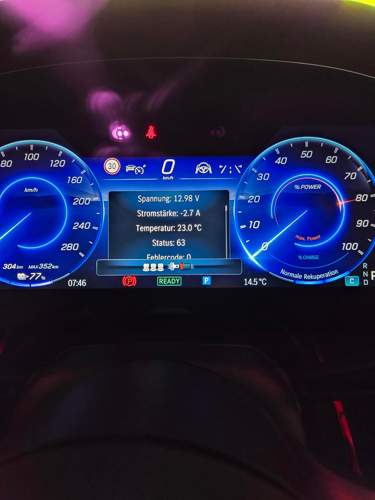

Mit dem neuen EQE wird mir nun ein Update angezeigt aber kann es nicht installieren. Ich kann den "Weiter" Button seit gestern nicht anklicken. Das Auto hat nicht mal 6000km auf dem Tacho. Denke mal nicht das die 12V Batterie hinüber ist. Der Vorbesitzer hatte wie es aussieht ebenfalls Probleme, das MBUX Update 2.6.1 wir mir in der App als "Nicht erforderlich - 04.03.2025" angezeigt.
Habe schon alles mögliche versucht:
  • Bin eine längere Strecke gefahren
  • Alle Fenster neu kalibriert und sichergestellt das Sie zu waren
  • HV Batterie bis 97% geladen
Keine Ahnung was Ich noch machen soll. Habe echt keine Lust für jedes Update wieder in die Werkstatt zu müssen.

Ich glaube beim 2.6.1er Update (nicht erforderlich) kommst du nicht darüber hinaus, dass es neu getriggert wird. Entweder CAC kann da etwas machen oder Werkstatt ist angesagt.
War bei uns genauso. 5 Wochen lang war diese Meldung präsent. In der Zwischenzeit wurde sogar 12V Batterie getauscht, das hat aber nichts gebracht und erst 2-3 Wochen später hat das Auto doch entschieden ein neues Update fürs Ladesystem zu installieren.

Hatte auch bei Mercedes nachgefragt warum mein Auto kein Update auf 2.61 anzeigt.
Hier die Antwort:
vielen Dank für Ihre Geduld!
Unsere Fachabteilung hat den aktuellen Stand der für Sie verfügbaren Updates untersucht.
Ihr Fahrzeug hat alle verfügbaren Updates abgeschlossen. Das Update für das MBUX wird im Fahrzeug noch nicht angezeigt, weil die Updates in Schüben für die Fahrzeuggruppen verteilt werden.  Die Anzeige erscheint, sobald Ihr Fahrzeug im nächsten Schub eingeplant ist.
@dk513 denke auch das es mit dem MBUX 2.6.1er Update nix mehr wird via OTA und Ich deshalb zur Werkstatt muss. Hatte dennoch die Hoffnung die anderen fehlenden Updates (Ladesystem, KI, Spurwechsel) via OTA installiert zu bekommen. Ansonsten weiß Ich ganz genau das ein Werkstattaufenthalt nicht reichen wird um all die Updates installiert zu bekommen.
@Matvei habe die Hoffnung noch nicht ganz aufgegeben das es irgendwann doch klappt. Ich meine das Auto zeigt ja wenigstens die Updates an und möchte Sie auch installieren, kann es aber leider nicht... werde noch ein paar Tage abwarten und zwischendurch immer wieder mal was versuchen. Bin auch der Meinung das mir das Update erst dann angezeigt wurde als Ich mit den WLAN Hotspot Einstellungen rungemacht habe, am Nächsten Tag war dann das Update da... mal schauen.
