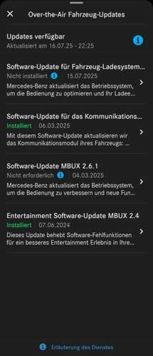

Gerade eben kam diese unerwartete Update-Aufforderung. Mal sehen, womit wir überrascht werden...
(Mein Fahrzeug war schon auf 2.6.1)
Update Aufforderung
197 Antworten
@Pepe23 schrieb am 20. Juli 2025 um 09:00:47 Uhr:
EQE 350 SUV, Bj. 11/23
Die Sache mit den Updates hat Mercedes nicht im Griff. Es werden Updates angezeigt aber nicht installiert. Dann werden diese urplötzlich wieder zurückgezogen oder es kommt der Hinweis, dass die technischen Voraussetzungen derzeit nicht vorliegen.
In meinem Fall wurde das Update Kombiinstrument zum Insallieren ca. 4 Wochen angezeigt. Dann kam die Meldung "wurde zueückgezogen". Gleichzeitig kam die Meldung "Update für MBUX 2.6.1 steht bereit". Das Update wurde zu 89% geladen und blieb dann auf diesem Wert stehen. Nach Stunden km dann der Abbruch mit dem Hinweis "es fehlen derzeit die technischen Vorraussetzungen" oder so ähnlich. Weiß nicht mehr so genau. Blicke da nicht mehr durch, was da läuft. Meine technische Anfrage bleibt seit 4 Wochen auch unbeantwortet. Mal sehen ob und wie es weitergeht.
Die Meldung der technischen Voraussetzungen sind kein Abbruch, sondern der letzte Schritt zur Finalisierung des Updates. Man muss das Update beim Abstellen des Fahrzeugs nochmals bestätigen, da dann für einige Minuten ein Entriegeln nicht mehr möglich ist. Setzt u.a. ausreichend Spannung der 12V Batterie voraus
Verstehe ich nicht. Kannst du mir bitte nochmals erklären. Derzeitiger Stand. Fahrzeug gibt mir die Meldung. Ein Update steht bereit und kann nach Fahrende installiert werden. Gehe ich nach Fahrtende auf die Meldung springt das System auf das Update. Zwei Button sind vorhanden. Information ist aktiv. Der rechte Button zum Ausführen ist grau und inaktiv. Wo könnte hier was bestätigen?
Nachdem ich nun das Fahrzeug von der App entkoppelt, die App gelöscht und neuinstalliert sowie das Fahrzeug dann wieder verknüpft hatte, bekam ich prompt zumindest das Update für die Robustheissteigerung der Fahrassistenzsysteme. ALC aber weiterhin nicht, genauso wie das Update für das Kombi-Instrument.

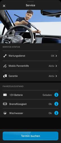

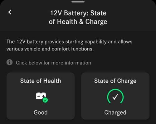

- Wie ist der Zustand von eurer 12V Batterie in der Mercedes App?
Was Ich nicht verstehe, mache können zwei 12V Batterie Werte in der App ablesen. Wenn beide Werte nicht passen dann können die Updates nicht installiert werden. Dieses Menü ist bei mir aber garnicht vorhanden. In der App unter Service -> Fahrzeugzustand steht bei mir nur: 12V Batterie - Geladen
12V Batterie SoH SoC
12V Batterie
Ich sehe zwei Infos zur 12V-Batterie:
- Gesundheitszustand OK
- Ladezustand teilgeladen
Wobei ich letzteres nun aktuell nicht verstehen kann, bin ja grade 2.700km in 10 Tagen gefahren, die HV-Batterie wurde bei Ladestops meist auf >80% aufgeladen, der Wagen wurde mehrfach in Hotels über Nacht mit AC auf 100% geladen oder stand mit >60% geparkt.
Man sollte annehmen, dass die 12V-Batterie dann doch auch voll geladen sein sollte....
Lade sie grade mal mit dem CTEK (zeigte beim Anschließen ca. 70% Ladezustand an) und schaue, ob sich die Info ändert.
Besagtes Menu hatte ich bis vor kurzem.
Inzwischen erdcheint nur noch das kleine Popup, das mir die Ladung der Batterie bestätigt.

Der aktuelle Zustand meiner Batterie ist ok und geladen. Daran kann es nicht liegen

Update zu meiner Over-the-Air (OTA) Problematik
Nachdem ich am Wochenende wirklich alles Denkbare ausprobiert habe – von mehrmaligem Laden der Hochvoltbatterie auf 100%, über das Löschen und Neuanlegen meines Mercedes Me Profils, bis hin zum Zurücksetzen von MBUX und dem Ausprobieren verschiedener Hotspots für Software-Updates, sogar mehrfaches Öffnen und Schließen von Türen, Fenstern und Schiebedach sowie Fahrten zur Ladung der 12V Batterie – bin ich leider zu keinem Ergebnis gekommen. Das MBUX 2.6.1 Update wird weiterhin als "Nicht erforderlich" angezeigt und das "Software-Update für Ladesysteme" lässt sich einfach nicht installieren. Auch andere, längst überfällige OTA-Updates wie die für das "Kombiinstrument" oder den "Spurwechsel-Assistenten" werden mir weiterhin nicht angeboten.
Aus diesem Grund habe ich heute Morgen eine ausführliche E-Mail bezüglich meiner OTA-Problematik an das Mercedes TEV (Top End Vehicle) Team geschickt. Um meinem Anliegen Nachdruck zu verleihen, habe ich den "CEO der Mercedes-AMG GmbH und Head der Top End Vehicle (TEV)" in CC gesetzt.
Die Reaktion ließ nicht lange auf sich warten: Bereits zwei Stunden später erhielt ich einen Anruf von einer sehr netten Dame aus dem TEV Team. Sie hat sich meinem Problem angenommen und bereits mit der zuständigen Fachabteilung Rücksprache gehalten.
Offenbar liegt der Kern meines Problems an einem fehlenden bzw. derzeit nicht verfügbaren Update. Solange dieses spezifische Update nicht aufgespielt wird, lassen sich keine weiteren Aktualisierungen installieren. Die Dame teilte meine Einschätzung, dass dieser Zustand nicht akzeptabel ist.
Nun wird intern geprüft, welche Möglichkeiten es gibt, um meinen Fall zu lösen. Ich soll spätestens bis Donnerstag eine Rückmeldung erhalten. Sollte dies nicht der Fall sein, wurde ich gebeten, mich direkt wieder telefonisch bei der Dame zu melden.
Ich bin gespannt, wie es weitergeht, halte euch auf dem Laufenden.
