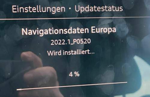

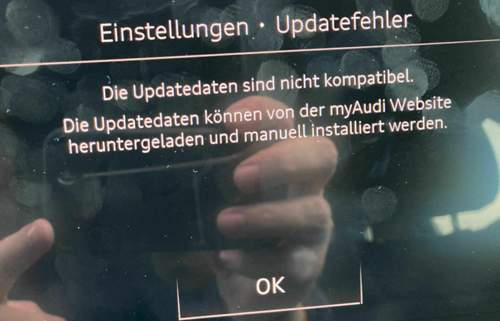

es ist schon erstaunlich, oder eher erbärmlich, dass man 2022 nicht einfach updaten kann: ich hab im dritten Anlauf meine Updatefiles auf einem Windows Rechner jetzt auf eine SD Karte bekommen, so dass mein 2018er A6 diese jetzt sicher angenommen hat.
MacOS FAT32 formatierte Karte: keine Chance - das klappt selbst beim 2016er Fabia mit MIB2 ohne weiteres zutun.
Vielen Dank für die Hinweise weiter vorne im Thread, aktuell steht mein Update für Europa 2022.1_P0520 bei etwa 60% - ich geh mal davon aus, dass das jetzt durchläuft....

Kleiner Nachtrag: Bilder der Fehlermeldung, nachdem ein Update erkannt aber nicht ausgeführt wurde, und Anzeige nachdem das Update wie oben beschreiben final gestartet werden konnte.
Und ja: ich weiss dass mein Touch geputzt werden muss...
Fehler mit macOS USB oder SD Medium
OK mit Windows Medium

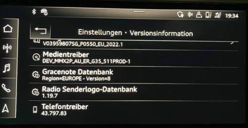

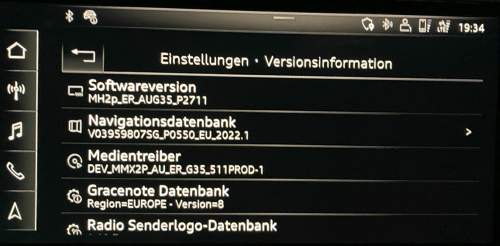

Unter Einstellungen - Allgemein und dann Versionsinformation
@tom_001 schrieb am 5. März 2022 um 18:58:32 Uhr:
@tom_001 ich wusste ich bin ganz vorne wo falsch abgebogen 🙄
So, Update ist fehlerfrei durchgelaufen, jetzt kann ich auch mit Versionsinformationen (für meinen 2018 / MJ 2019er) aufwarten: V03959807SG_P0550_EU_2022.1
HTH,
Alexander
SW Versionen - 1
SW Versionen - 2
