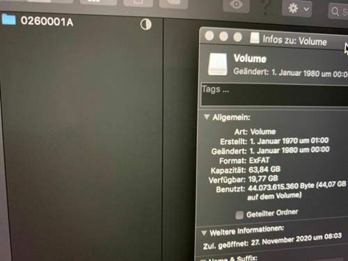

Morgen, wenn ich ein Update über SD Karte machen möchte, brauche ich dann einen Ordner oder zwei Ordner auf der SD Karte. Klappt es mit der Formatierung ExFat bei meinem Passat hat es geklappt.

Auf der SD Karte dürfen nur die Ordner DATA und META sein. Mac User sollten CleanMyDrive nach dem kopieren ausführen, um versteckte Systemdateien zu bereinigen.
du kannst dir auf dem Mac auch über Gehe zu....... die versteckten Dateien anzeigen lassen und selber löschen.
Ohne zusätzliches Programm.
Gruß Stefan.

Das hat schonmal Funktioniert ich sehe die Dateien, diese müssen auch auf der SD Karte gelöscht werden?
wie @krypt0n schon oben geschrieben hat, auf der Karte dürfen nur die beiden oben genannten Ordner sein.
Auf deinem Mac nichts löschen, nur auf der Karte. Immer vorsichtig mit versteckten Dateien, da gibt es auch System relevante Sachen.
@Quattro-Kapitän schrieb am 27. November 2020 um 11:55:13 Uhr:
Dann habe ich es verstanden.
Die 3 versteckten Datein auf der SD Karte lösche ich und den Rest lasse ich so. ;)
