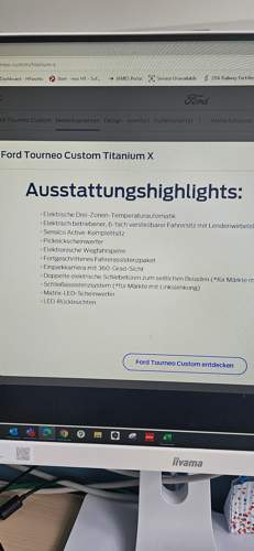

Ich bin gerade auf der Ford Hompeage über die Ausstattungshighlights beim Titanium X gestolpert, da stehen Matrix LED in Serie drin?!?
Ford Homepage.de
Ja, ganz frisch für die neue Version scheinbar.
@Spaltmaster schrieb am 27. Februar 2025 um 11:12:55 Uhr:
Hatte ich bereits gepostet.

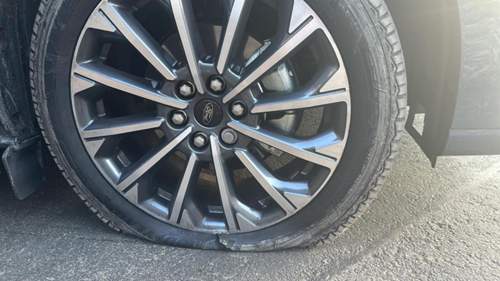

Ich hatte jetzt nach 1500 km das Erlebnis 35 km vorm Urlaubsziel, Allwetter Reifen + Felge im Ösiland Schrott. Zu Glück mit Notrad geordert, dadurch ging’s wenigstens zum Ziel. Hat 3 Werktage für Neuanschaffung beim Ford Händler in Österreich gedauert.
Wo ist eigentlich das Notrad untergebracht? Könnte man sowas "nachrüsten"?
Hinten mittig unterm Fahrzeug. Nachrüsten geht bestimmt. Würde aber bei Nachrüstung versuchen, ob da nicht ein vollwertiges Rad passen könnte.
