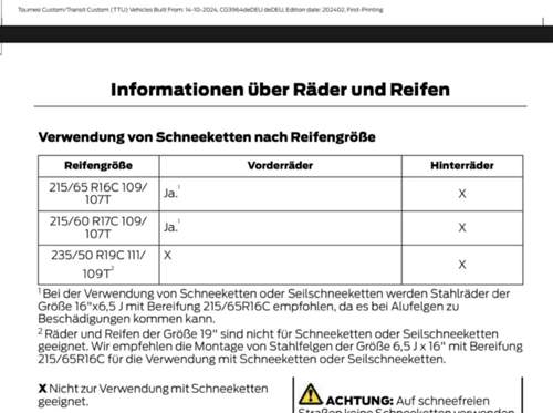

Wie ist denn die Zufriedenheit mit den Ganzjahresreifen die man anstelle der Sommerreifen bestellen kann. Sind sie deutlich lauter etc.?
Und zusätzliche Frage, sind die 19" Felgen vom Titanium X auch Schneekettentauglich, wenn man die Ganzjahresreifen nimmt?

Ford rüstet als Ganzjahresreifen die Goodyear Vektor aus. Das ist der beste seiner Klasse. Die haben alle Kennzeichnungen und gelten auch formell in der EU als "Winterreifen".
Gegenfrage: Warum sollten die nicht schneekettentauglich sein? Man benötigt halt ein passendes Produkt für die Dimension.
Sind nicht Schneekettentauglich. Wurde hier alles schon ausführlich besprochen. Sind nicht freigegeben

Nicht tauglich wegen der Felgen oder wegen einer speziellen Regelung in AT?
Für meine werkseitigen 17er auf den Goodyear Ganzjahresreigen gibt es zugelassene Produkte mit EU-Zulassung.
Weil es in der Betriebsanleitung so steht
@Benemich83 schrieb am 15. Februar 2025 um 10:32:50 Uhr:
Da steht nicht geeignet. Dass bedeutet im Beamten-Deutsch "nicht empfohlen".
Hingegen steht dort nicht nicht: Nicht zulässig, nicht erlaubt, nicht möglich...
Ich habe hier auch schon "nicht empfohlen" gelesen, das ich sie aber eigentlich nur die den Notfall mitführe und sie erst ein einziges Mal gebraucht habe, wäre mir das egal und würde deshalb nicht ein zweiten Satz Winterreifen/ Felgen kaufen . Daher auch meine Frage, ob's nicht empfohlen oder wirklich nicht freigegeben/ erlaubt ist 🙂
Man weiß ja auch nicht warum Ford sich so äußert. Kann z.B. daran liegen das man Sorge hat, dass der Radkasten bei 19 Zoll zu klein ist und Metallketten dann Beschädigungen herbeiführen könnten.
Ich habe mir für den Notfall die Michelin Easy Grip Evolution geholt. Die kann man im Schnee aufziehen und bieten den maximalen Grip. Sind "natürlich" im Ausnahmeland AT (noch) nicht als offizielle Schneekette zulässig was mir wiederum Latte ist. Ging mir nur darum für den Fall der Fälle gerüstet zu sein. Ich habe aber auch wie geschrieben die 17er Goodyear Ganzjahresreifen. Wenn ich 19 Zoll hätte, würde ich mir ebenfalls diese textilen Teile holen. Null Gefahr für den Radkasten und die Felgen.
Glaube weil die großen Reifen so flach sind liegen die Ketten dann großer Wahrscheinlichkeit auf den Felgen.
Umso kleiner die Räder umso größer der Reifen Anteil.
Würde keine Kette auf 19er aufziehen.
Selbst auf meine 17er 235er nicht.
Das ist mir einfach der Reifen zu flach.
Beim alten Modell gab es ja auch das Problem dass die breiteren Reifen mit Ketten beim Einlenken irgendwo im Radhaus schleifen. Lösung waren dann Distanzscheiben.
