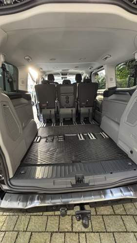

Anbei mal ein Foto des L1 bei 5er-Bestuhlung. Das war für uns auch ein ganz wichtiger Grund den TC zu wählen. Im Alltag 8 Sitze, bei Urlaubs- oder "Ikea"-Fahrten 5 Sitze und großer Kofferraum und bloß keine Dachbox die den Verbrauch und den Krach nach oben treibt. Alles was mit soll, muss in den Wagen 😁
Die Sitze der 2. Reihe haben vorne noch ca. 40 cm Platz. Da kommen noch die Rucksäcke der Kinder und Marschverpflegung hin. Theoretisch könnten die Sitze noch ca. 15 cm weiter nach vorne...
Kofferraum
