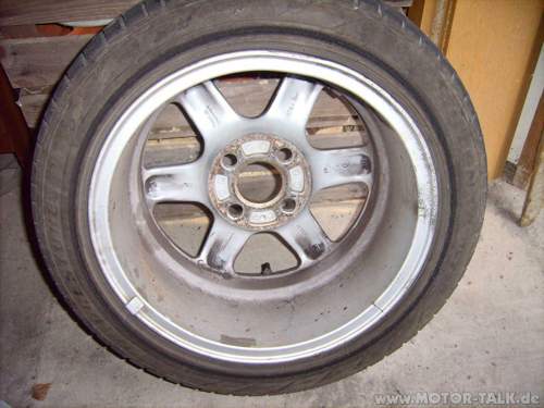

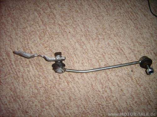

also wenn du mit dem supersport zufrieden bist dann gut, die fuhren sich nicht schlecht aber waren zu hart. ich hatte mir für mein altes auto damals stoßdämpfer von supersport gekauft für 170,- bei ebay, bin zwei tage gefahren und was ist passiert während der fahr (mit 50km/h) ist die halterung der koppelstange/stabistange abgebrochen (auf der linken seite) und hat mir meinen reifen aufgeschlitzt (nich ganz) und auf der anderen seiten hatte sich die halterung nur verbogen und hat den reifen aufgeschlitzt.
hatte mich dann sofort mit denen in verbindung gesetzt und hab zwei neu stoßdämpfer bekommen und die zwei reifen wurden mir auch ersetzt aber das war der grund das ich mir nichts mehr von denen kaufe.
