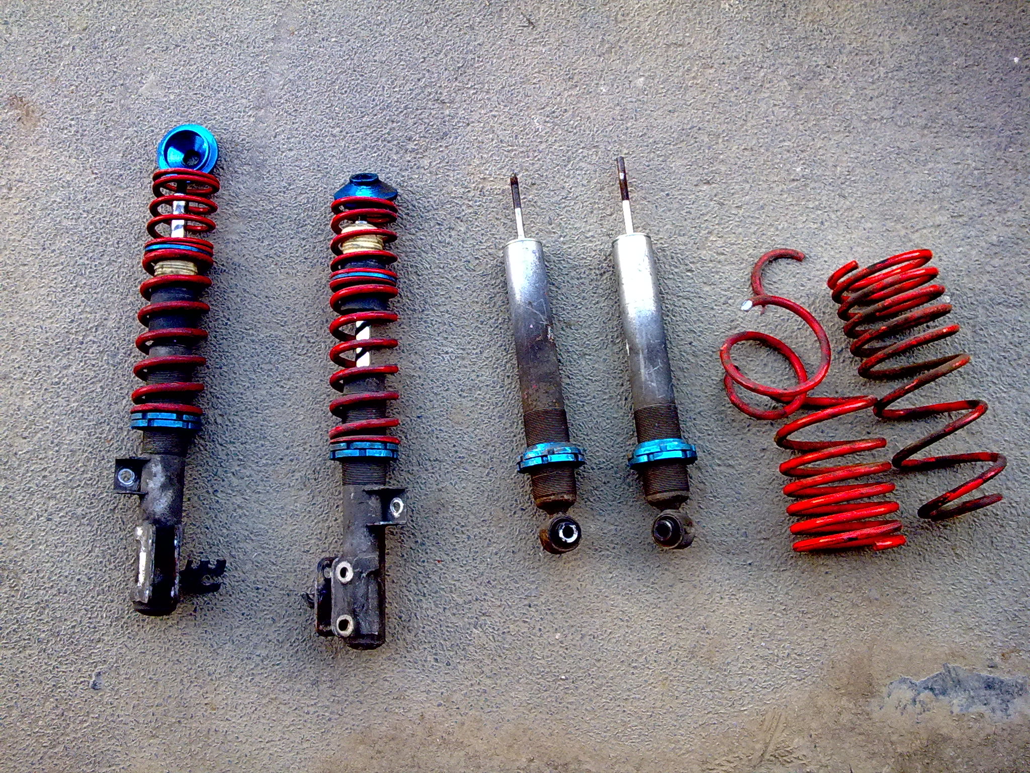

Nach ~60tkm beide Dämpfer hinten fertig, Verstellringe verformt, Federn haben ständig aufeinandergeschlagen und Klappern verursacht. Das Auto hat hinten links locker 3cm weiter runtergehangen, als rechts.
Beim Ausbau ließ sich die Mutter hinten links auf der Kolbenstange nicht mehr lösen und verstellen ging das Gewinde auch nicht mehr - Alu korrodiert. Musste die Federn und die Kolbenstange durchflexen.
http://data.motor-talk.de/.../30082009509-37238.jpg
...außerdem war das Ding bretthart.
So wie das aussieht hast du die Dinger nicht 1 mal gereinigt und eingefettet...
Bei billigen Gewinde sollte man verstärkt darauf achten dass sie sauber sind, also in der Waschanlage mal mit der Druckpistole draufhalten.
Weisst ja, ich hab das gleiche Fahrwerk drin, habs am Anfang eingefettet, bei jeder Fahrzeugwäsche mitgereinigt - sehen wie neu aus.
Sehen aber auch keinen Winter...
Die waren nicht gefettet, die waren gewachst. Trotzdem ändert das nichts an den Negativpunkten. Ob es noch verstellen ging, war mir relativ egal und wie die aussehen sowieso, aber dass die Ringe sich total verformt haben, mir ständig der Rücken wehgetan hat, weil das FW so hart war und die Dämpfer total Müll waren nach nicht mal zwei Jahren kann man nicht auf irgendwelche Pflege schieben. Ist mir sowieso zu blöd, mich unters Auto zu legen und das Fahrwerk zu putzen. Fahren muss die Kiste auch im Winter.

ich meine 60tausend km und die dämpfer sind verschliessen ist doch so gesehen nicht schlecht!sind ja schon dann ein paar jahre im gebrauch und haben etliche schlaglöcher und km abgespult!denke namhafte dämpfer ob monroe oder welche halten auch nicht länger oder sind nicht mehr 100 prozent!oder?
und für 60 tausend km fahrleistung sieht das fahrwerk noch gut aus!sommer wie winter gefahren wie du sagtest,ne?
Die waren wohl schon länger verschlissen, nach 60tkm waren sie endgültig kaputt.
Ich würde den Mist auf jeden Fall nicht wieder kaufen. Ich habe jetzt das Gewinde von Autotechnics drin, das fährt sich viel schöner, bloß voll beladen ist es nicht so gut.
