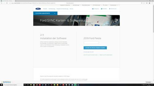

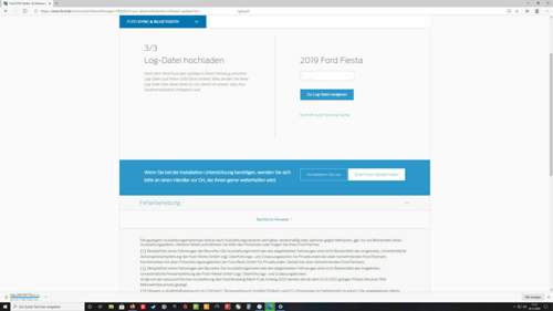

@zhnujm schrieb am 26. Dezember 2020 um 17:06:24 Uhr:
@Kartoffelchip1000 schrieb am 26. Dezember 2020 um 15:04:59 Uhr:
F9 ist jetzt drauf.
Nur wurde die Log Datei nicht erstellt, das ist natürlich schlecht.
Wird beim Kartenupdate eine Log Datei erstellt ?
Ich hab gar keine Möglichkeit eine hochzuladen....
Ich habe dir mal 2 Bilder angehängt.
In deinem Ford Account kannst du ja die Updates herunterladen und dementsprechend muss man da dann die Log Datei hochladen, damit Ford weiß dass du die Updates gemacht hast und fehlerfrei Installiert wurden.
Übersicht
Log Datei
Jaja, beim Sync Update war das auch bei mir so, aber beim Kartenupdate ist da nichts gekommen.
Steht nur noch "Ihre Software ist bereits aktualisiert. Es besteht kein Handlungsbedarf."
Wahrscheinlich dauerts auch nur ein paar Tage bis Ford wieder alles eingerenkt hat, log Datei hat bei mir jedenfalls auch nicht gegeben.
