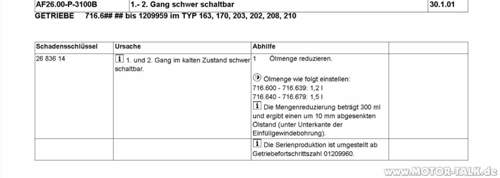

Guten Abend ins Forum,
war heute bei MB und hab mir neues synthetisches Getriebeöl einfüllen lassen.
Ich hatte in kaltem Zustand Probleme beim Schalten vom 1. in den 2. Gang. War recht hart und knochig. Die anderen Gänge sind in Ordnung.
Also beim Nachhausefahren eben konnte ich keine Besserung feststellen.
Jetzt meine Frage: Dauert es ggfs. eine gewisse Zeit bis eine spürbare Besserung eintritt???
Hab auch mal nachgefragt, ob vielleicht die Schaltung mit einer Schablone mal nachjustiert werden sollte.
Der Meister meinte aber, daran könnte es nicht liegen, dann wären die Probleme auch im warmen Zustand da!
Hat jemand noch einen Tip für mich??

Hi @all
hier mal was zu dem Thema......
Das schreibt Mb zum Thema Öl absenken

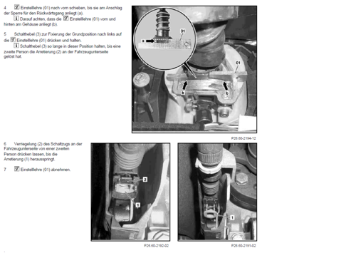

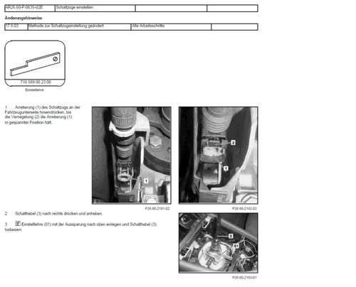

Und die Schaltung stellt man so ein...
Bild 1
Bild 2
