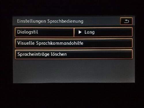

Sprachsteuerung wird mit der i-Taste rechts am CD-Schacht gestartet.
Stimme ist die gleiche wie bei der Premium-FSE.
Leider versteht mich die Lady nicht da noch kein Micro da ist.

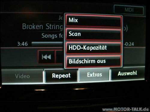

Sehr gut gemacht, das ist mal ein super Update und ich liebe die Bildschirm/Display AUS Funktion.

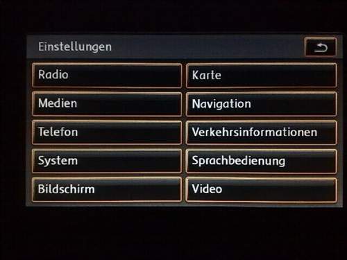

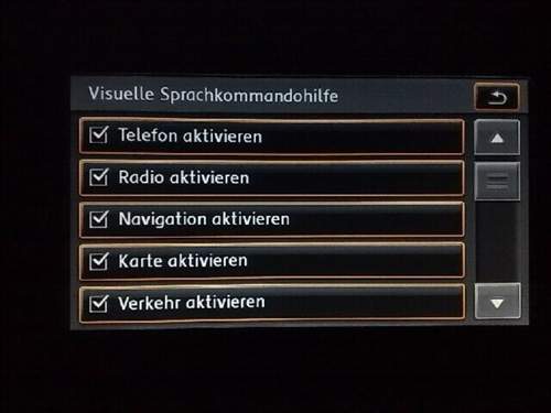

Menüpunkt Sprachkommandos
Einstellung Sprachkommandos
Mögliche Sprachkommandos

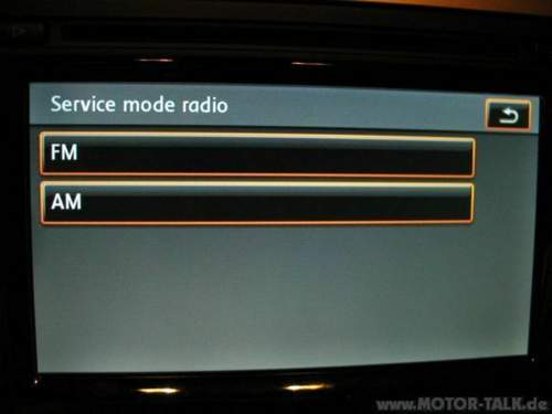

Im einfachen Servicemenü ist "DAB" raus und nur noch FM und AM zu sehen.

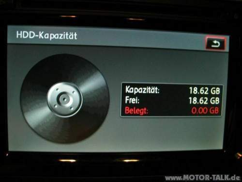

Die Festplatte wird jetzt unter der HDD Kapazität als grafische Festplatte dargestellt.
