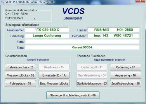

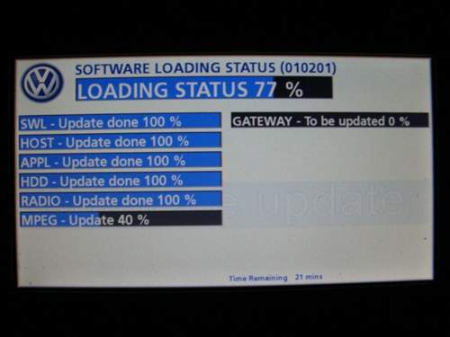

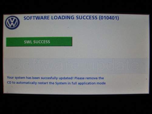

So - also Update hat funktioniert.
Voice Control muss codiert werden und das Navi verlangt nach dem Affengriff um den Menüpunkt auszuspucken.
Im Anhang einige Bilder....
In Progrress
Success
Neue TN nach Update
+7
