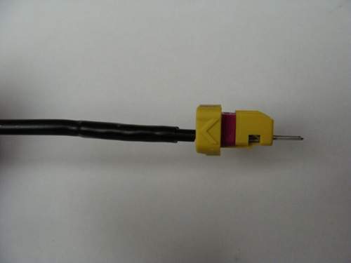

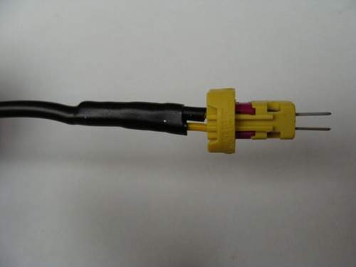

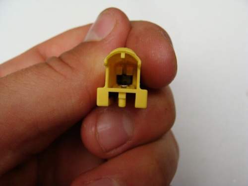

das 000 979 009 ist ersetzt in 000 979 009 EA, das C hatte die wohl grad auf lager. - Soll also heißen, das Zeug kostet 10 Euro, komplett...
bei dem Kontakgehäuse wo die 000 979 010 vom Mikro kommend an der Blackbox eingeschoben werden - das Passt, nur irgendwie muss an die feder runterbiegen - am besten nicht so wie ich, dass man die Kontakte 000 979 015 abbricht..... ich brauch noch ein neues Kabel. Mist.
Aber, hier nochmal der 4D0 972 571 mit - da noch heilen, später kaputten - Kontakten und dem angelöteten Coax-Kabel. Sieht richtig gut aus.
Da ich bei mir nicht mehr umbauen muss, und der Tiguan das wohl schon durchs navi hat - würd ich gegen den Teilepreis und 2-3 Bilder vom Einbau mal so ein fertiges Kabel abdrücken, wenns dann mal fertig ist.
Tante Edit: Das letzte Bilde zeigt diese doofen Federn, die da irgendwie im Weg rumstehen.....Dahinter sind aber die Löcher für die Kontakte der beiden vorherigen Bilder.
Dsc025571
Dsc025581
Doofen Federn - machen alles kaputt
Meiner Meinung nach hast du das falsch eingebaut!
Die Kabel mit den langen Stiften kommen in das längere Gehäuse, das mit den Federn.
Die Federn sind ein Kontakt, der die beiden Pins brückt, wenn der kurze Stecker gezogen wird.
Will heissen, wenn der STecker gesteckt ist, läuft der Strom durch den Stecker durch, wenn er gezogen ist, läuft er bis zum Stecker und wieder zurück. Quasi ein Umschalter in Steckerform.
Wenn das andersrum gesteckt ist, sollte auch nix kaputtgehen.
Das die Federn brücken ist kein bloße Theorie, ich habs schnell durchgeklingelt 😉
