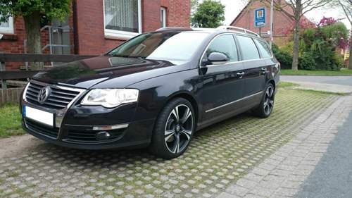

Hi & guten Abend.
Nach etlichen Tagen abwesend von hier suche ich wieder einmal den Rat des Forums auf. Mein Passat hat es nun geschafft und es stehen 340tkm auf der Uhr. Bei dieser Laufleistung darf meiner Meinung nach auch mal ein Fahrwerk das Zeitliche segnen und so ist das auch bei mir.
Nun bin ich am Überlegen was sich für mich noch wirklich lohnt. Ja es ist ein leidiges Thema das Fahrwerk. Kurz um ich möchte nichts mehr verbauen was den Aktuellen Wert des Autos verdoppeln würde, daher schließe ich 1000€ Fahrwerke gänzlich aus. Auch möchte ich mit den 340tkm an keinem Rennen teilnehmen oder mit 200km/h in die Kurve Krachen. Ich bin Berufspendler und fahre jeden Tag 30km hin und 30km zurück mit einer Vmax von 100km/h ;-)
Dennoch steht fest ich brauch ein neues. Auch diese 200€ Teile aus der Bucht möchte ich nicht im Auto haben. Sollen laut Informationen aus dem Netz nach kürzester Zeit das Zeitliche segnen. Meine Überlegung ist ihn mit dem neuen Fahrwerk auch gleich etwas tiefer an die Erde zu holen. Um das zu erreichen habe ich zwei Möglichkeiten im Kopf:
Überlegung 1:
Neue Dämpfer vorn & hinten von der Firma Sachs oder Bilstein
Auch neue Domlager der Firma Sachs
Tieferlegungsfedern 30 oder 40mm der Firma xyz da gibts ja genügend für 150€
Komplett da Selbsteinbau komme ich auf ca 500€
Überlegung 2:
AP Gewindefahrwerk Komplett für ca 500€
Auch hier würden die Domlager von Sachs zum einsatz kommen.
Leider weis ich nicht wie mein Passat Aussieht wenn er tiefer ist (kanns mir nicht vorstellen) daher die Überlegung mit dem AP Fahrwerk. Sicherlich gibts mit H&R / Bilstein & und wie sie alle heißen bessere Gewinde welche aber in meinem Auto vermutlich gänzlich unnötig wären.
Ich denke bei 340tkm auf dem Fahrwerk ist jedes Neuteil ein Segen 😉
Mfg jojo
