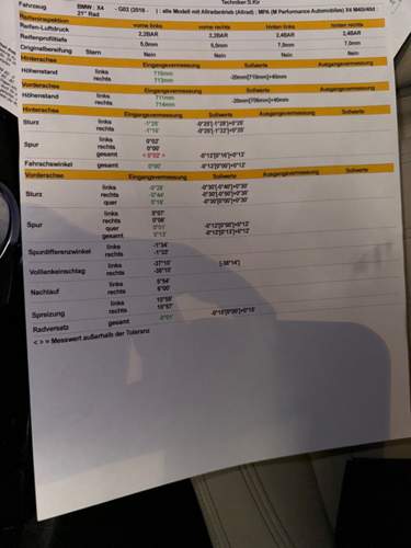

Habe das Auto neu gekauft. Hinten waren neue hankooks drauf vorne war das Profil bei 2mm. Hatte im Keller noch 2 Contis liegen.
Habe mir schon einiges hier durchgelesen. Ich kann es nicht glauben dass es kein Problem wirklich gibt. Bei ein paar Leuten wurde ja die Lenksäule getauscht, hoffe das vielleicht sowas Abhilfe schafft.

Wurde eine Achsvermessung gemacht mit Protokoll?
Achsvermessung wurde heute bei bmw gemacht , aber die haben mir kein Protokoll gegeben. Die meinten passt alles
@328ibodensee schrieb am 31. Oktober 2023 um 21:48:19 Uhr:
Lass dir das Protokoll geben. Wenn „alles passt“ und auch geprüft wurde(!), sollte das ja kein Problem sein.
War damals auch die Antwort der Vertretung, bei der ich den Wagen bestellt und in Empfang genommen hatte, das Messprotokoll sagte jedoch was gaaaanz anderes. Hab es dann in einer andern Vertretung einstellen lassen. Hat das Problem zwar nicht gelöst, aber immerhin war der Wagen von da an fahrbar!
Werde ich donnerstag gleich machen und werde es auch mal posten dann.

Hier mein Protokoll , morgen wird er auch mal ausgelesen.
Und werde morgen ein Satz 20 Zoll Felgen drauf machen und zu schauen ob’s wirklich an meinen Reifen liegen soll.

Bei 2 mm Unterschied der Profiltiefe würde ich mir schon mal andere Sorgen machen.
Das sind keine 2mm. Ich Weis nicht warum das so drin steht. Hab vorne um die 6mm hinten 7mm
Das Protokoll ist aber von einem X4.
Sind die Einstellwerte vom X3 gleich? und so ein richtiger Feinmechaniker ist das auch nicht der das Fahrwerk vermessen hat. Wenn es schon richtig genau sein soll, dann wären mir die Einstellwerte zu abweichend, vor allem wenn es ein Problem gibt.
Wenn da schon nicht absolut exakt gearbeitet wird, wie soll man da jemals draufkommen wo das Problem liegt?
Hochwertige Premium Markenreifen sind hoffentlich montiert?
Natürlich rundum selbes Fabrikat etc.?
Ist auch ein x4. Vorne sind 6mm contis drauf , hinten sind fast neue hankooks drauf.
Hab das Auto neu gekauft der hatte hinten die neu gekauft. Vorne gelassen da waren 2mm reifen drauf. Hatte contis noch im Keller liegen und habe die montieren lassen.
