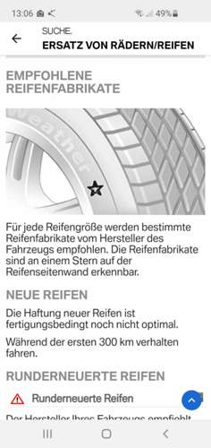

Wenn der Stern Bedingung wäre, müsste das zumindest im Driver's Guide stehen.
Dort steht aber nur, dass es eine Empfehlung ist
Die Sternmarkierung ist doch nur für die BMW Reifen Garantie relevant, oder?
@rogerm schrieb am 2. Juli 2020 um 13:09:22 Uhr:

Hab mal nachgefragt wo genau festgehalten wird, dass der Stern drauf sein „muss“...
