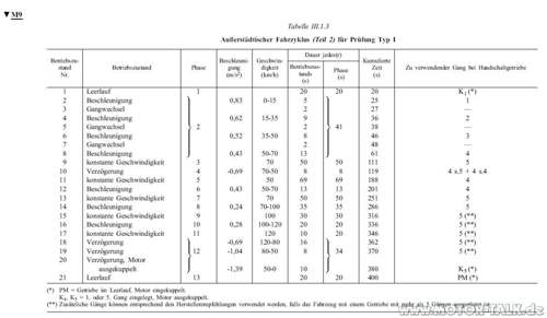

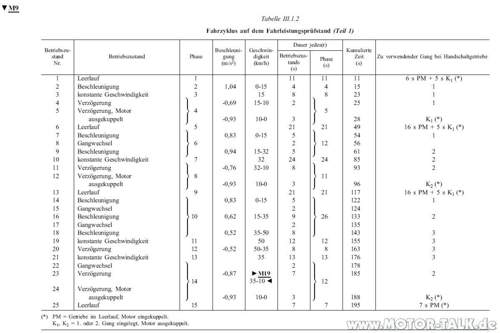

nicht ganz, sie wird nur ergänzt. 😉 ZAS und Schaltempfehlung (SE) funktionieren "außerorts" (Drehzahl >= 1.400/min).
NEFZ Tabelle III.1.3. Außerstädtischer Fahrzyklus ... Teil 2 (Vorgaben gelten für Fahrzeuge ohne SE!)
Betriebszustand 9, konstante Geschwindigkeit, 70 km/h, 50 Sek., zu verwendender Gang bei Handschaltgetriebe 5
Auszug PM VW: "... Bei 70 km/h im fünften Gang beispielsweise geht der Verbrauch immer noch um 0,7 Liter pro 100 km zurück. ..."
Fahrzeuge mit SE dürfen im NEFZ nach dieser fahren.
Hat der Wagen ZAS und eine SE aber nur ein 5-Gang-Getriebe, zeigt sich der Vorteil sofort, s.o.
Hat der Wagen ZAS, eine Schaltempfehlung und ein 6-Gang-Getriebe, fährt man bei konstant 70 km/h im 6. Gang mit etwa 1.600/min (Golf wie oben) und hat ebenso einen Vorteil, der leider nicht angegeben ist.
Kann es sein, dass diese Technik sogar im Alltag etwas bringt? 😁😉
VG myinfo
PS: Ihr seid zu schnell. 😉
Fahrzyklus-ausserorts
Fahrzyklus-innerorts
