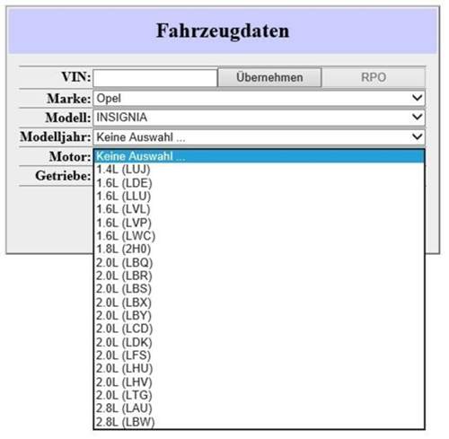

ihr solltet langsam die neuen motorenbezeichnungen trainieren. die alten sind am aussterben.
was ist ein b20dth?
Bild-1
Schick mal neben den Codes noch Leistungsdaten, also PS und nm und ob Diesel oder Benzin
Dann versuch ich mir gerne die neuen Bezeichnungen zu merken, fand die alten aber halbwegs logisch
Alle Welt schreibt beim 170PS Euro6 Diesel vom B20DTH. Ich habe noch nie eine andere Bezeichnung dafür gelesen.
Wie wäre die denn?
Edit: du weißt ja doch was ein B20DTH ist slv rider 😁
@Thirk schrieb am 2. April 2016 um 18:06:44 Uhr:
Wie wäre die denn?
Die Bezeichnung wäre LFS. Allerdings ist die Verwendung der GM-Codes für die Motoren bei Opel großteils unüblich und außerdem leider mehrdeutig, v.a. wenn es den Motor in verschiedenen Leistungsstufen und/oder Abgasnormen gibt. Um eindeutig zu sagen, was es für ein Motor ist, muss man schon mit mehreren GM-Codes arbeiten. Da ist die "Opel-Umcodierung" schon einfacher.
Wie wäre die denn?

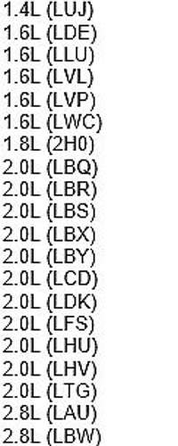

opel verwendet die alten fast gar nicht mehr. das bild ist das auswahlmenü der motoren im aktuellem TIS (nur als beispiel). die unterschiedlichen abgas- und leistungsstufen werden wie opel-infos schon sagt per zusätzlicher option codes gekennzeichnet.
und nein, ich weiss aufgrund der bezeichnung nicht was b20dth genau für ein motor ist.
siehe bild. da erkennt man nicht mal ob diesel, benzin oder plutonium. 😁
