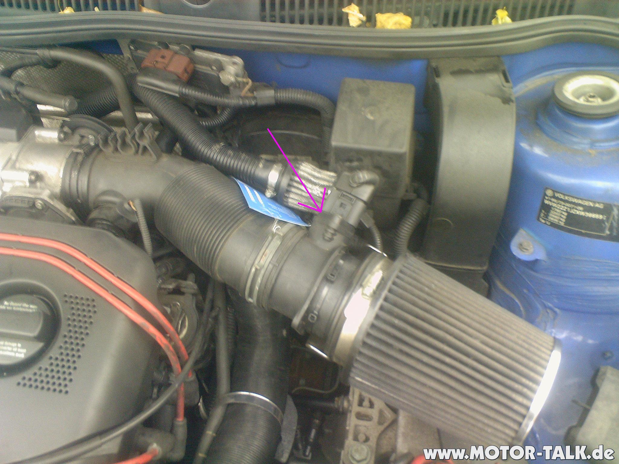

ich habe folgendes Problem:
Bin mit meinem Auto vorgestern mitten auf der Bundesstraße liegen geblieben nachdem der Motor zuvor stark geruckelt hat, nach 5 Minuten ist er plötzlich wieder angesprungen. Bin dann gleich anschließen in eine Freie Werkstatt gefahren, Fehlerspeicher ausgelesen, lt Freie Werkstatt LMM defekt. Die hatte natürlich keinen da, bin dann gleich zu VW und hab den LMM bestellt, ein Tag später eingebaut und 135€ ärmer, das Problem, es ist weiterhin der ein statischer Fehler im Fehlerspeicher 0533 oder G70 Luftmassenmesser/Unterbrechung oder so. Den auch VW nicht löschen kann. Der Mechaniker hat ein paar Sicherungen die in Frage kommen überprüft, diese waren aber alle in Ordnung. Mehr könne er jetzt nicht machen, aber ich kann das Auto für 100€ die Stunde gerne mal da lassen. Ich habe das Auto wieder mitgenommen.
Es macht mit dem neuen LMM keinen Unterschied ob der Stecker drauf ist oder nicht. Fahrzeug läuft nur im Notlauf. Mit dem alten LMM hat das Auto massive Probleme gemacht, ( Ruckeln, abstellen etc).
Deshalb gehe ich davon aus das der alte auf jeden Fall defekt war.
Jetzt meine Fragen, welche Ursachen könnte dieser nicht löschbare Fehlcode noch haben.
Kabelverbindung gebrochen, Kurzschluss? Hat dieser vielleicht den alten LMM zerstört?
Wie hoch ich die
Wahrscheinlichkeit das der neue LMM auch nicht ganz in Ordnung ist?
Wenn das Steuergerät defekt wäre dann würde der Fehler noch Steuergerät lauten, oder?
Ich muss dazu sagen ich habe den Fehler mit einem billigen Diagnose Gerät ausgelesen und gelöscht.
Habe überlegt mir noch mal ein billig Teil von Ebay für 20€ zu besorgen, nur um zu schauen was passiert. Habe versucht den LMM zurückzugeben bzw zu reklamieren. Zurückgeben geht verständlicherweise nicht und Reklamieren geht schon, aber wenn der LMM nicht die Ursache ist dann muss ich den neuen auch bezahlen.
Was würdet ihr machen, einfach in die freue Werke geben und die sollen schauen?
Mein Problem was noch dazu kommt, ich wollte das Auto am Mittwoch abmelden da ich heute ein neues kaufe. Das wollte ich dann im Winter fahren, aber bis im Winter warten im ungewissen will ich auch nicht.

Wie gesagt, die exakten (tatsächlich vorhandenen, immer wiederkehreden) Fehlercodes (am besten mit VAG Com) müsste man erstmal wissen. 533 ist eigentlich nicht der LMM.
Auch kann man über die Messwertblöcke ermitteln, ob der LMM arbeitet.

Oh man ich bin jetzt glaube ich etwas schlauer, der LMM war falschrum eingebaut, da ist ein Pfeil drauf!!!
Hatt es eilig beim Einbau. Das war auch der Grund warum es egal war ob der Stecker drauf ist oder nicht, deshalb war auch immer der Fehler statisch da sobald die Zündung an war.
Nicht wie beim alten sproradisch.
Aufgefallen ist mir das als ich die DK außeinander nehmen wollte.
Ich habe den LMM richtig eingebaut, den Fehlerspeicher bei laufendem Motor gelöscht und er ist ausgegangen und ich hatte Probleme ihn wieder anzubekommen, nach einer viertel Stunde lief er wieder.
Habe das Auto nun mal 2 Stunden stehen gelassen um mich dann auf eine Probefahrt einzulassen. 20 KM gefahren, ganz am Anfang wollte er noch mal kurz ausgehen, hat sich verschluckt. Aber jetzt läuft er auf voller Leistung, kann ich gut sehen wenn ich im 2 ten knapp die 100 km/h erreiche, wenn er nur 80 schafft ist das Notlauf. Fehlerspeicher ohne Eintrag. Aber ich traue dem ganzen noch nicht so recht, und hoffe nicht das der ursprüngliche Fehler wieder zürückkommt. Ich habe vor mir nach dem Sommer (wollte ihn ja diese Woche abmelden) noch andere Zünkabel zu besorgen, da ich diese gebraucht waren und ich nicht weiß ob die noch in Ordnung sind. Hat jemand eine Ahnung in welcher Reinfolge die Zünkabel richtig eingebaut werden, Es besteht die Möglichkeit zumindest bei zwei dieser Kabel falsch einzubauen, denn zwei haben fast die selbe länge.
Hier ein Link von einem Photo den ich mal mit änlichen Problem gepostet habe.
http://www.motor-talk.de/.../Attachment.html?attachmentId=599851
