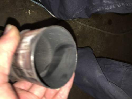

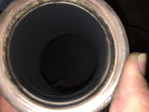

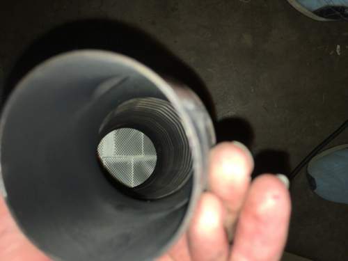

So sieht meiner aus nach 80k und die letzten beiden nach der Kärcher Reinigung.
Ich geb zu da der sowieso im Eimer ist (Wabenbruch Keramik am Ende des DPF) daher hab ich mir keine Mühe gegeben bei der Reinigung da eh bald ein neuer rein muss.
