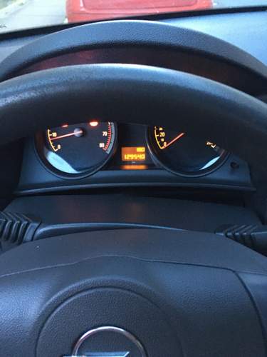

Zwei Sachen sind mir tatsächlich aufgefallen, die bei der Probefahrt definitiv noch nicht so waren:

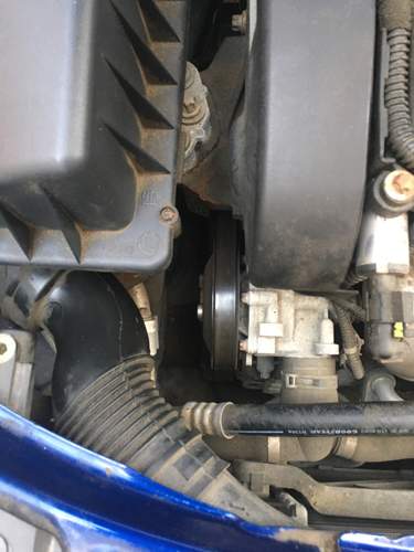

1. Der Keilriemen wurde getauscht.
Bei meiner Durchsicht am Tag der Probefahrt war mir gleich aufgefallen, dass der Riemen bunt bedruckt war. Jetzt ist er schwarz (siehe Foto).
2. Dann hat jetzt dieses Teil, an dem die beiden Hebel für die Scheibenwischer und den Blinker sowie das Zündschluss montiert sind Spiel. Es lässt sich jeweils ein bis zwei Zentimeter nach links und nach rechts drehen (siehe Bilder). Ich habe keine Ahnung, wie man das wieder befestigt und warum das jemand lösen sollte.
Keine Ahnung, was mir das sagen soll. Vielleicht habt ihr eine Idee. Kann ja auch durchaus möglich sein, dass der Händler doch noch mehr am Auto gemacht hat, damit man ihn mit Gewährleistungsansprüchen nicht so bald nervt. Wobei ich mich dann aber auch frage, warum man nur den Ölwechsel erwähnt, nicht aber, dass man noch Teile auf eigene Kosten getauscht hat.

Der Keilriemen ist übrigens nicht überall bedruckt. Wahrscheinlich hat der nur an einer anderen Stelle gestoppt.
Das Teil mit den Blinkerhebel war bei mir auch Locker, da muss nur die untere Verkleidung ab und dann ausrichten und festschrauben.

Du kannst mal schauen, ob diese Schrauben fehlen:
https://youtu.be/MMKqq8tVtQQ?t=541
Wenn ich das Video richtig interpretiere, müsste man ja erstmal den Airbag und das Lenkrad ausbauen, um an die Schrauben zu kommen. Oder gibt es eine andere Möglichkeit, um die untere Verkleidung abzubekommen?

Der bei der Probefahrt verbaute Keilriemen ist mir gleich aufgefallen. Der war komplett ockerfarben mit Schriftzeichen und Schnick-Schnack bedruckt. Und wenn der Motor läuft, dann sehe ich doch, wie der Riemen dreht und dass der jetzt komplett rundum schwarz ist. Allerdings war es bei der Probefahrt auch so, dass der Motor beim Starten kurz geklackert hatte (kenne ich von meinem alten Astra). Das ist jetzt scheinbar komplett weg.

@Tasnal schrieb am 13. August 2024 um 22:58:41 Uhr:
Das ist normal, hatte meiner auch.
Wurde der Keilriemen vielleicht bei der "Inspektion" getauscht.

An die beiden Schrauben kommst du auch bei eingebautem Lenkrad dran.
https://youtu.be/MMKqq8tVtQQ?t=470

Einen Rippenriemen klaut keiner und vielleicht hat er es nur vergessen zu erwähnen, dass er ihn erneuert hat.
