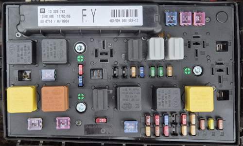

Moin Zusammen!
Hupe geht nicht, unabhängig von Licht und Tachobeleuchtung.
Ich würde gern das Ralais mal tauschen oder testweise überbrücken, aber Handbuch und Foren geben keine eindeutige Aussage zum richtigen Relais.
Weiss jemand, welches Relaus nun das Richtige ist auf dem Foto?
Dank im Voraus und Gruss,
Uwe
Sicherungskasten Astra H
8 Antworten

Vielen Dank für die hilfreichen Antworten!
Nach 2 Sekunden (Zitat Ghostrider) fand ich 300 Fundstellen über Google, die unglaublich weiter halfen.
Und auf das CIM wäre ich im Leben nicht drauf gekommen.

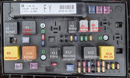

Nun weiss ich immer noch nicht, wo das Relais für die Hupe sitzt. Aber die vorhandenen Relais konnte ich zumindest mal zuordnen. Ob's so stimmt?
Danach gibt's kein Hupenrelais ...
Ach ja - die Hupe geht wieder.
Es war etwas ganz einfaches: der Stecker an der Hupe war lose.
Deckt sich auch mit der eingangs gemachten Aussage: "Hupe geht nicht, unabhängig von Licht und Tachobeleuchtung."

Im Schaltplan Modelljahr 2009 heißt die Fanfare B9 und das Relais "K4_X125 Relais-Fanfare" und befindet sich wohl im REC oder auch vorn. Steht unter : System, HOR+RZM
Es scheint Variante Hupe mit Relais (5A) u.Hupe (10A) und OHNE Relais (15A) zu geben.
