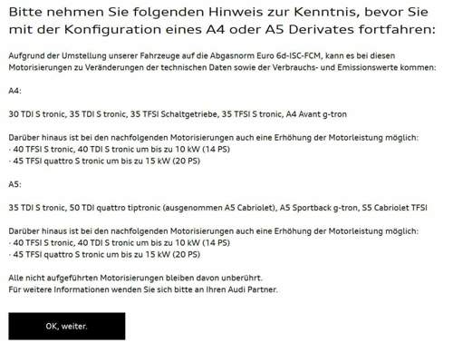

Im Audi Konfigurator steht aktuell, dass u.a. der 40 TDI wegen Wegen Euro 6d "möglicherweise" demnächst auch auf die 204 PS angehoben wird. Nur zum Zeitpunkt wurde da nichts gesagt. (siehe Anhang)
