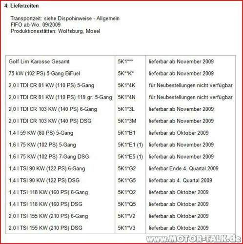

Toll^^ 😠 dann wird es evtl. ein 1,4 TSI 122 PS mit DSG.
Hab aber dazu eine frage: dort steht ja lieferbar ab 4. Quartal, wenn ich nächste woche bestelle meint ihr dass ich mein Auto Oktober/November bekommen würde?
Brauche spätestens in 3-4 monaten ein Auto
Seit wann ist der 2.0l 110PS TDI 128g nicht mehr bestellbar?
Ich hab Mitte Juni den Golf mit diesem Motor bestellt und mein Freundlicher hat nichts davon erwähnt, das der nicht mehr bestellbar sein soll.
Über die Suche hab ich leider keine Infos gefunden...
