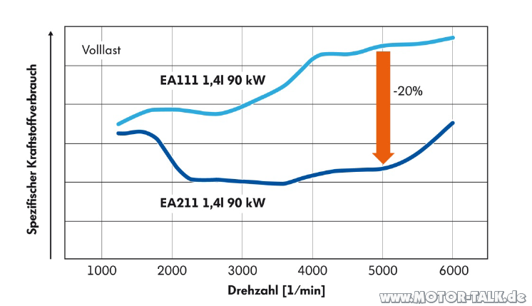

Hier exemplarisch eine Grafik:
http://data.motor-talk.de/.../...ea111-vs-ea211-184899074027186454.png

@Diabolomk schrieb am 17. Dezember 2014 um 08:03:18 Uhr:
Schade, dass die Grafik auf der Y-Achse keine Werte mit Dimensionsangaben hat.
z.B l/100 km oder g/kWh
Je nach gewählten Einheiten wäre die Länge des roten Pfeils deutlich unterschiedlich😉
