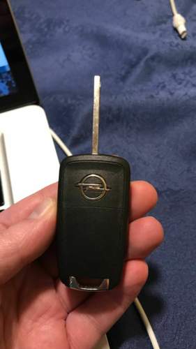

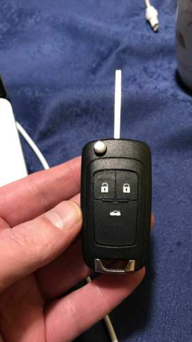

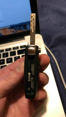

Mit dem OpCom machst da nix. So schaut zb ein Schlüssel von Chinamann aus

Bei den China Dingern ist oft das Logo nicht vorhanden, bei denen ich ein Bild davon sehen konnte. Deshalb dieser Händler, der wenigstens etwas seriöser wirkte.
