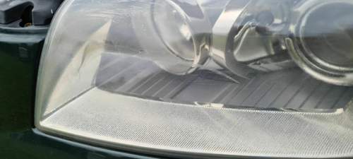

Habe gestern auch meine Evo-Linsen bekommen und neue Brenner.Leider ist mir vorige Woche jemand beim ausparken angefahren und ich brauche einen li.Scheinwerfer,da er zerkratzt ist.Habe jetzt gelesen wie viele verschiedene es gibt.Habe einen 04,4.2 mit Xenon,Leuchtweitenregulierung,S.w.reinigung und Abbiegelicht.Da das Fernlicht eher gelblich ist,denke ich es werden keine Bi-Xenon sein.Das Standlicht ist normales 5w.Gar nicht so einfach,den richtigen zu finden...
- ganz wichtig die genaue Teilenummer
und die beiden Buchstaben dahinter
(beim rechten SW kann man den Aufkleber gerade so sehen
damit ist dann auch der linke identifizierbar).
Ok.danke.Werde ich morgen gl.schauen.
Mach ev. noch ein Bild vom Schaden,
ev. ist da noch was zu retten...
Ok.stell es morgen früh rein

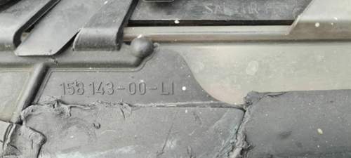

Hier 2 Bilder vom Scheinwerfer.
Wenn es nur um die Schramme geht, die könnte man
noch bearbeiten, aber was ist im 2. Bild, das sieht aus
wie eine Reinigungsklappe, was ist damit passiert ?
Die Nummer im Bild ist wohl vom Hersteller,
die findet man so nicht.
Es fehlt der Aufkleber mit der Audi Teile Nummer...
