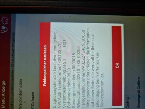

STG 55, Leuchtweitenregulierung
Dann einfach hier reinstellen
Das hatte ich noch auf mein handy
Ja. "Bitte speichern oder drücken Sie die Information auf dieser Seite, die wertvoll für Ihnen zur Erkundigung beim Aftermarker-Servicezentrum ist". DARAUF würde ich mich auf jeden Fall verlassen 😁
Wir brauchen die Subsysteme.
allso habe ich keine drin stimmts
Mach ein Foto von dem Aufkleber, dann hast Du Sicherheit
leider keins meher da
Kein was? Aufkleber? Wo ist der denn hin?
tja die sind so was von kaputt kan man nichts meher erkennen
Gelöscht...
Stecker löschen von dein Scheinwerfer und gucken wieviel pinnen dein stecker oder Scheinwerfer hasst 😉...
10 oder 14 pinnen..
10 = nur kurvenlicht
14 = dynamischen abbiegelicht
Von 14 sind 11 belegt
Dan hasst du scheinwerfer mit 14 polen. Das is dan mit dynamischen kurvenlicht (mitdrehende linsen) und scheinwerfer nummer:
4E0941003BE (links)
Und
4E0941004BE (rechts)
Die Nummer sind für LED Tagfahrlicht,
und das ist hier nicht vorhanden!
Ab zum Händler. Anhand der Fahrgestellnummer eindeutig identifizieren welche verbaut sind. 14-Polig ist kein Beweis dass es dynamisch ist - mein 2008er hat auch 14-polig und lediglich das statische Kurvenlicht.
