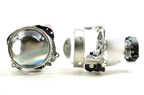

Da ich mich bissl durchs forum gelesen hab, kam ich zum Entschluss, die alten Linsen nun rauszuwerfen und die oben angegeben Linsen zu kaufen und zu verbauen...
Da ich beim A8 noch nie Brenner oder ähnliches tauschen musste, frag ich jetzt mal, ob vllt jemand Erfahrungen hat (wovon ich ausgehe).
Stoßstange ab oder nicht? Hab schon gelesen, dass es auch ohne geht aber bissl Fummelarbeit ist.
Vllt gibt's ja ne Anleitung, die ich nur noch nicht gefunden hab.
Zu den Linsen an sich....
Einfach alte raus und neue rein?
Stecker passen alle?
Schrauben usw??
Wie bekomm ich die Linsen sauber raus? Scheinwerfer auf machen?
Und die ECE Kante?
Muss ich die zwingend tauschen oder was habt ihr gut Erfahrungen?
Bin über jede Bilderserie/Anleitung froh 😉

Hat jemand zufällig ein Bild der Blende vom originalen Hella-Reflektor (vorzugsweise aus einem S8)
Die Evo gibt es nur als DOT-Variante. Ich habe allerdings das Gefühl, dass der S8 serienmäßig eine DOT-Blende hat, das Lichtbild entspricht bei meinem mit Originalscheinwerfern zumindest nicht einer ECE-Blende

Falls du fragen hast, habe bei meine W12 auch umgebaut. Ebenfalls 04er Scheinwerfer ohne Abbiegelicht 🙂 ach ja, nicht verzweifeln beim Linsen ein/ausbau. Eigentlich ist der Platz um hinten auszufahren klein, aber es geht schon. Und es müssen noch 4 Löcher gebohrt werden bei der Halterung von der neuen Linse, sind aber bereits vorgebohrt.
Die Projektoren werden komplett getauscht
und ganz sicher keine Löcher gebohrt!
Wollt ich gerade sagen...
Ich wüsste nicht das da was gebohrt werden muss.
Die Löcher am Projektor waren wie gesagt bereits vorgebohrt, ich weiss nicht ob es ein Produktionsfehler war oder einfach nicht sauber verarbeitet, aber Bohren musste ich definitiv da die Löcher mit keinem der Vorhandenen übereinstimmte. Evtl finde ich noch fotos..
Mein Umbau lass ich bei BetaTester machen, wenn ich so weit komme .. Ich gehe da selbst kein Risiko ein, weil ich nicht die richtigen Werkzeuge und Erfahrungen habe ... dan kann auch die Glas innen aussen gereinigt / poliert werden und alle andere teilen auch.. so es wieder wie neu ist mit guten qualität linse/reflector...
Die Projektor Einheit ist komplett mit Linse
und wird auch nur so getauscht.
Die Beschichtung (Spiegel) darf auf keinen Fall
anbohrt werden, sonst dauert es nicht lange bis
der Spiegel aufblüht und das Ding fängt an zu rosten-->
Alles andere ist nicht zielführend...
Bei meinen Projektoren waren auch nicht alle Löcher durchgebohrt.
Da war etwas Nacharbeit erforderlich.
Genau das meinte ich damit, ähnlich wie im Foto, nur das einzelne Bohrungen z.T komplett Verschlossen waren.
