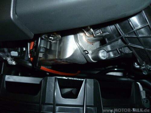

Hallo Gummikh,
herzlichen Glückwunsch zu Deinem neuen. Hoffentlich bleibt die Freude am Fahren. Die Bilder sind hervorragend und deshalb ist mir auch aufgefallen
dass im Motorraum im wesentlichen alles so ist, wie bei meinem 30d. Frage zum Bild Nr. 14: weißt Du, welche Funktion der rote Schlauch
hat, der vorne am Motor frei herunterhängt, ziemlich nah am Lüfter. Und warum ist der Schlauch für die Scheibenwaschdüsen auf der rechten Seite des Bildes mit einem weiteren Anschlußstutzen versehen? Kann das evtl.
der Entlüftung dienen?

Hallo, nun weiß ich auch, was der rote Schlauch, der so frei am Motor herunter baumelte, zu bedeuten hat.
War gerade in der Werkstatt und der SL erkannte sofort, dass der Schlauch der Abgasrückführung dient.
Wurde bei der Montage vergessen  anzuschließen.

der rote Schlauch hat was mit der Abgasrückführung zu tun. Wenn der mit dem unteren Ende frei herumhängt,
funktioniert das System nicht.
Bei mir wurde das untere Ende auf den entsprechenden Anschluß aufgesteckt und nun bin ich wieder happy.
gruß
snowbird24
Anlage: 1 Bild
sowie auf dem Bild darf es nicht sein, das lange Ende des Schlauches gehört auf einen Anschluß, der hier nicht zu
sehen ist und sich am Motor links befindet.

Hallo snowbird24
war gerade nochmal in der Garage.
Ich kann zwar nicht bis ans Ende verfolgen wo der rote Schlauch unten im Motorraum verschwindet aber locker ist der nicht.
