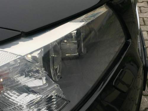

Hallo ihr Lieben, ich hoffe ihr könnt mir helfen
An meinem x 3 ist der Angel eye Ring lose , inerhalb der Lampe, sieht aus als wenn der Klipp einfach von selbst abgegangen ist, also sich selbst gelöst hat! Es ist alles noch heile und an der unteren Seite ist der Ring noch ,,eingeklippst“!
Möchte ungern viel Geld ausgeben!
Meiner Meinung nach muss der Ring nur zurückgedrückt werden, damit er einrastet!
Jetzt meine Frage, wie komme ich in den Scheinwerfer ?
Vielleicht könnt ihr mir helfen
Danke Patrick

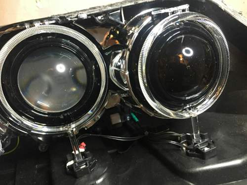

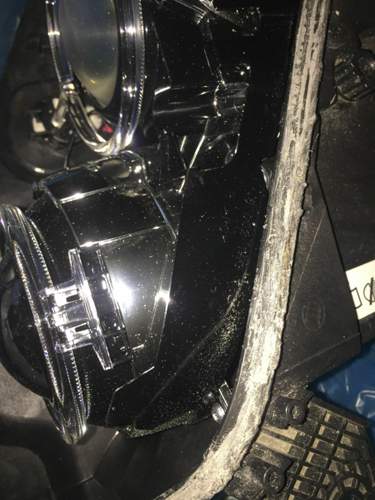

Hallo
Ich kann Dir aus eigener Erfahrung sagen, du kommst da nicht ran !
Oder du musst den Scheinwerfer zerstören, da kommt man nur ran wen Glas ab ist ! Es funktioniert nur wenn du 2 Scheinwerfer hast, entweder Gehäuse oder Glas zerstören!Hab grade einen bei mir zum Glas tauschen, siehe Bilder
83cf0b37-4c9e-4fc5-8bea-3ce05d9a7801
Ff20207a-5482-4f47-b174-198ba472dd99
207c9b64-32ba-4508-a64e-66842efa680e
Hm das ist ja mal echt blöd gemacht
Könnte man nicht den Scheinwerfer ausbauen, die Lampe/Birne rausnehmen (die muss man ja tauschen können) und versuchen, den Ring mit einem Haken wieder dranzuziehen?
So könnte ich es mir auch vorstellen, bin leider kein kfz/ler aber vor den Brennern sitzt ja noch die jeweiligen Kugeln
Ich weiß nicht, ob man da vorbei kommt?

Guten Morgen
Also, auch wenn du den Brenner raus nimmst
Kommst du nicht an den Ring . Da sind die Linsen und eine Abdeckung da vor.
Ich guck heute nochmal, du hast aber Facelift Modell, sieht noch bischen anders aus
Hab noch das Model mit ohne Facelift das Facelift kam meines Wissens erst im April meiner ist aus Januar 2014!

Scheinwerfer kostet neu, etwa 950€
Ohne tauschen.
Und einfach mal Ausbauen ist nicht!
Dazu muss Stoß Fänger Teil gelöst werden
Mich interessiert dein Problem sehr!
Bin Bmw Bastler, also für alles offen!
Hab mir meinen sw nochmal angeguckt, du kommst nur durch das Gehäuse, von hinten an den Ring.
Warum das Teil gelöst hat , rätselhaft!
Dein Sw ist ja theoretisch eh defekt, TÜF Problem?
Also, Bohre von hinten an der abfallenden kannte ein 8 mm Loch , guck dir das mal genau an!
Dann könntest du mit Fahrrad Speiche, oder sowas den ring einhaken !
Sw ausbauen bringt nichts. Man sieht ja,Glas geht bis unter den Stoß Fänger.
Fotos helfen!!!???

@bmw peti schrieb am 17. Dezember 2020 um 17:51:10 Uhr:
Fotos helfen!!!???
Noch leuchtet der Ring aber man sieht wie er leicht wackelt, wenn der Motor läuft
Das mit dem loch habe ich mir auch schon vorgestellt! Am Montag habe ich einen Termin bei bmw, da ich noch knapp n Monat Garantie habe, vielleicht klappt das!
Ansonsten werde ich es so versuchen!
