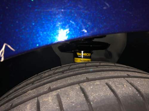

ich bräuchte echt mal Euren Rat - für meinen Golf 6 hab ich jetzt nach 10 Jahren und über 170.000km neue Stoßdämpfer und Federn verbauen lassen (Vorne + hinten + Achsvermessung) - ich möchte ihn doch noch länger fahren und er steht für das Alter eigentlich echt gut da.
Vor zig Jahren hatte ich kurz mal einen Highline, allerdings war mir das Sportfahrwerk zu hart - kämpfe leider mit Rückenschmerzen und sowas wie ein GTI oder sonstiges is n´ No-Go für mich - Deshalb der Match 2.0, 140 PS TDI, der eigentlich echt gut komfortabel ist.
ATU hat mir Monroe Stoßdämpfer verbaut und auch die Federn ließ ich wechseln......und jetzt kommt´s....bis jetzt bin ich "nur" ca. 50km gefahren, merke aber doch DEUTLICH, dass der Wagen irgendwie "härter, straffer" ist....klar.....dass der dann besser liegt ist logisch - aberrrrr meine Rückenschmerzen sind auf einmal nach Ewigkeiten wieder da (merkte das eigentlich gleich der ziehende Schmerz - Leute die das kennen, wissen glaub ich was ich meine...).
Es sollen sich definitiv um Standardfedern handeln, die z.B. auch bei Auslieferung von SEAT verbaut werden.
Ich hätte niemals ein Sportfahrwerk, oder Tieferlegungssachen verbauen lassen - ich wollte einfach nur mal nach der langen Zeit dem Auto was "gönnen". Dachte halt, das mittlerweile bisschen "schwammige" Fahrverhalten wird besser, jedoch nicht, dass das ganze Auto wieder härter wird....das war NULL meine Absicht.
Wisst Ihr, ob das jetzt normal ist - gibt sich sowas noch, bzw. kann man sich daran gewöhnen?! Ich weiß, dass ist ne schwierige Frage, aber für über 1.000 Euro und jetzt mit Schmerzen eine mehr als berechtigte finde ich....
Danke Euch !

Stoßdämpfer Vorne

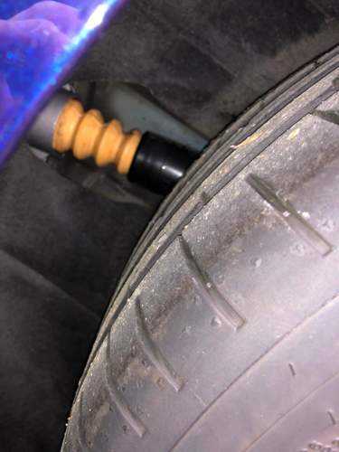

Monroehinten
Die Frage ist doch ganz einfach zu beantworten. Ist doch logisch das die neuen viel härter sind, es ist das gleiche als wenn du dir eine neue Matratze für dein Bett kaufst, die alte ist weich und durch gelegen und die neue ist hart, woran man sich erst einmal ein paar Tage dran gewöhnen muss
[Von Motor-Talk aus dem Thema 'Neue Stoßdämpfer und Federn nach 10 Jahren/170.000km - jetzt doch gut hart?! Normal?!' überführt.]
Wie mein Vorredner schon schrieb, brauchst du erstmal eine Zeit, bis du dich daran gewöhnt hast. Ging mir keinesfalls anders, wie ich hier in deinem anderen Thread schon geschrieben habe 🙂
Nach einer Woche hast du dich daran voll und ganz gewöhnt.

Ich hab im Golf 6 hinten BilsteinB4 reingemacht. Die waren viel härter, als die originalen. Also nur weil die als "seriennah" oder "Ersatz für original" verkauft werden, heisst das nicht, dass die genau so komfortabel sind.
Mit Sachs hab ich gute Erfahrungen was "seriennah" bedeutet.
Sicher fahren sich die neuen Dämpfer ein, aber man kann nicht vorhersagen, ob das dann ausreicht für dich.
Du könntest ja mal den Luftdruck kontrollieren und ggf. auf den "Komfortwert"/wenig Beladung nach unten korrigieren, vielleicht hilft das.

Warum hast du dann keine Originalteile verwendet? Da wärst du auf der sicheren Seite gewesen.
Wenn ich ein bischen nach Monroe google, finde ich viele Berichte, dass die eher etwas härter sind.
Zu keinen Zeitpunkt kam ich auf die Idee, dass das Ding hart wird ….wäre da n Zweifel gewesen hätte ich das gelassen ….Sachs waren 600 Euro (!) teurer und dachte ne für n älteres Auto mit 170.000km da gehen auch günstigeren - ohne den Punkt zu kennen von wegen Härte

Ein anderes Produkt kann eben auch andere Eigenschaften haben, noch dazu wenn es deutlich günstiger ist, meist nicht zum Besseren.

Soooo - hab jetzt neue Stoßdämpfer und Federn bekommen...überraschenderweise von der Firma "Monroe", was null vorher gesagt wurde......Mir ist halt schon aufgefallen, dass es "wesentlich" härter ist und leider auch Rücken verursacht...
Es wurde öfter erwähnt, dass Sachs oder Bilstein die bessere Wahl wäre...ist das so und kann das sein, dass Monroe dann doch deutlich härter ist, wie wenn z.B. Sachs verbaut worden wären?

Und ja, nach meiner Erfahrung kannst Monroe, Sachs und Bilstein Federn in die Tonne geben!
Ich bin mir auch sicher das die Monroe Federn bei dir nicht lange drin bleiben.
Die Monroe Stoßdämpfer kannst drin lassen.
