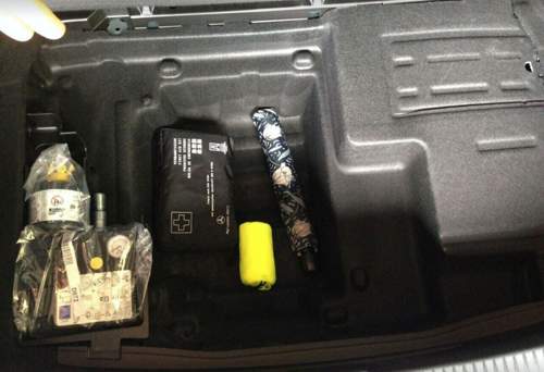

hmmm... passt ein 19" reifen in die reserverad mulde? das wär zumindest eine Überlegung...
@krampus10 schrieb am 2. April 2024 um 13:11:35 Uhr:
Beim C400 sicher nicht, da ist rechts eine Menge Elektrik und Sicherungen etc. somit fehlt ein ordentliches Stück um einen runden Gegenstand unterzubringen.
Eine richtige Reserveradmulde hat der C400 ja nicht, eher eine Vertiefung die rechteckig verläuft.
GreetS Rob
ein gefundenes Bild aus MT
Gefundenes Bild
Im 205 nicht ausser im Kofferraum selbst 😉 bei Mischbereifung halt 2 im Kofferraum😉 Gruß
